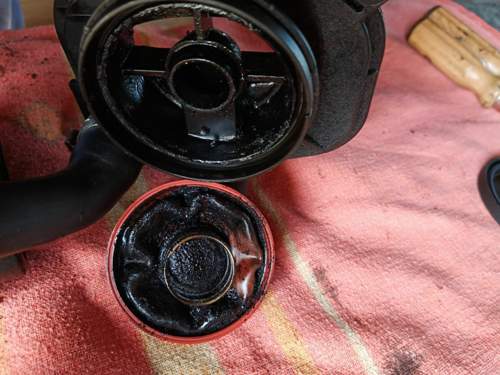

*Da ist ja schon so viel Öl auf dem Wärmeleitblech vom Turbolader/Abgasschacht. Na nimm mal die Motorabdeckung runter. Und schau nach dem Schlauch von der Kurbelgehäuseentlüftung. Das ist der schwarze Gummischlauch, der oben über den Ventildeckel geht. Prüfe mal, ob der an dem Stutzen am Ventildeckel dicht ist.
Der Stutzen ist nämlich oberhalb von dem Wärmeleitblech.
Hier noch ein Bild zur Membran von der KGE. Es sind 2 Schlitze im Sitz vom Deckel.
Img-20200910-123848

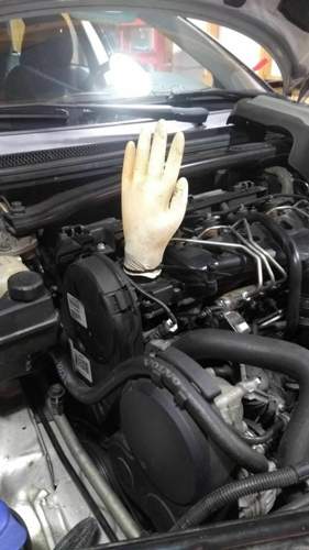

Zu aller erst: ist überdruck sehr schlimm? Also darf ich noch fahren oder sollte ich das Problem erst beheben?
Ich werde mich morgen mal ransetzen und dem Problem auf den Grund gehen. Danke schonmal für die Hilfe.
@Adrowski der hat immer einen Sachgemäßen Ölwechsel bekommen und eigentlich immer Castrol Öl wie vorgesehen. Nur das letzte mal irgendein Kaufland Öl. D
Dem werde ich aber mit Castrol, sobald das Problem behoben, engegen wirken.
Überdruck teste ich am besten mit einem Gummihandschu über dem Öl-einfüllstutzen?
Egal ob de Motor warm oder kalt ist?
Also ich habe es kurz beim kalten Motor gemacht und der Handschu wurde nicht angesogen, bläßt sich aber auch nicht auf. Er hebt sich vielleicht 1mm bei jedem tuckern.

wo befindet sich der KGE Deckel?

@Androwski schrieb am 13. Januar 2021 um 22:02:23 Uhr:
Tut mir wirklich leid wenn ich mich total doof anstelle, aber wo sind denn da die schlitze?
Ist das untere Orangene die Membran? Sind da die Schlitze? Wenn ja wo?
Oder ist das obere Schwarze der Deckel mit den Schlitzen?

Handschuhtest bei warmem Motor.
Tuckern klingt nach Undichtigkeit(en) im Unterdrucksystem.
1. Unterdruckleitung zu den Motorlagern abziehen und Öffnung zuhalten. Ist das Tuckern weg, erst Leitungen tauschen und wenn das nicht hilft, Lager tauschen (was wahrscheinlich der Fall sein wird).
2 Ist das Tuckern beim Abziehen der Unterdrucksteuerung noch da oder nur ein bisschen leiser, die Leitung zum Bremskraftverstärker von der Pumpe abziehen und beide Anschlüsse an der Pumpe zuhalten. Ist das Tuckern weg, ist die Leitung zum BKV (auch) undicht.
3. Im schlimmsten Fall der BKV selbst (wie bei mir).

KGE Deckel:
Der Deckel ist neben dem Ölfilter, rechts. Mit 2 Torx Schrauben den Deckel abschrauben. Das ganze Gehäuse wie im Link brauchst Du nicht abbauen.
Die Schlitze sind gegenüberliegend auf dem Sitz/Rand am Gehäuse, wo der Deckel drauf geschnappt wird. Ist im Bild schlecht zu sehen, wegen der Beleuchtung.
Linky

So sieht ein positiver Handschuhtest aus:
