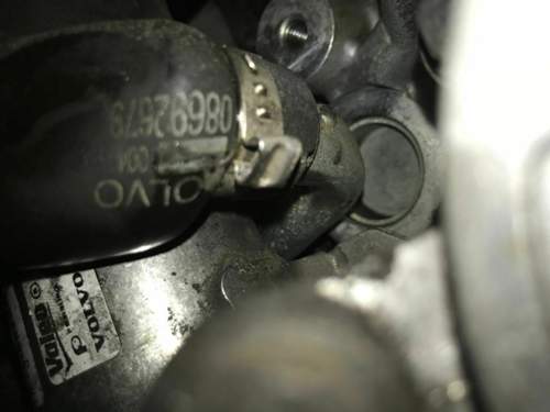

Nach den ersten zwei Wochen mit meinem Volvo sind mir ein paar Sachen aufgefallen, bei denen ihr mir vielleicht per Ferndiagnose helfen könntet.
1. Der D5 Motor hat sichtbaren Ölverlust nach vorne und nach hinten. ich schätze mal stark das es die Dichtung unter dem Einfüllstutzen sein müsste. könnte auch die Zyliderkopfdichting sein... Bilder sind anbei. Könnt ja mal eure Meinung verkünden. Vielleicht hatte ja ml jemand ähnliche Symptome und kann mir Arbeitsstunden ersparen.

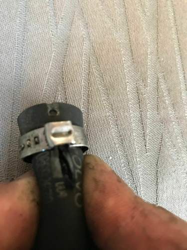

Ein kleiner Tip, tausche in Naher Zukunft dein Winkelstück am AGR Kühler (Volvo 8692679). Sieht schon gut aufgebläht aus.
Reißen dann ganz gerne mal.
Meinst Du mich?
Ist es der Schlauch vom 2. und 3. Bild bei der Unterdruckpumpe?
Man, der kostet 16~ bei Scandix. Das wären dann ja wieder ~22€ für ein Stück Gummi mit Versand.
