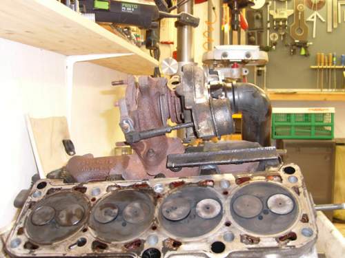

Zunächst erstmal die Begutachtung der Laufbuchsen und Kolben:
Alles noch in guten Zustand, keine Kratzer oder Laufspuren an den Laufbuchsen. Kolbenoberflächen i. Ordnung. 🙂🙂🙂Das war very good.

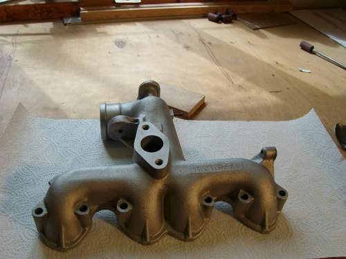

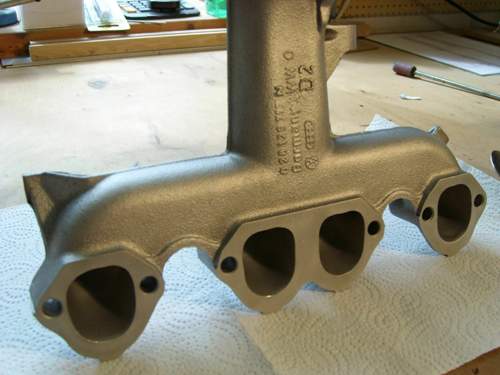

Also: Ansaugkrümmer sauber geschliffen
Sehr guten Kopf von nen Arbeitskollegen gekauft, Ansaug- u. Abgaskanäle geschliffen,
Ventile neu eingeschliffen
Abgaskrümmer geschliffen
War alles ziemlich zugesetzt mit richtig harten Ruß, ging nur mit Drahtbürste und Bohrmaschine raus.
Das Gehäuse vom Turbo sah ziemlich vergammelt aus. Nachdem im Allgemeinen von einer Aufarbeitung in eigener Regie abgeraten wurde, hab´ich das gute Stück eingeschickt zur Überarbeitung.
Resultat: Gehäuse im Eimer. ( gehe mal davon aus das die Ausssage auch stimmt...)
Mist, dann wohl neues Teil.
Ölleitung zum Turbo ebenfalls erneuert.
Achja...Düsenstöcke auch ausgetauscht und alle auf ca. 195-197bar Druck eingestellt. (Habe ich allerdings bereits erwähnt.)
Alles neue Dichtungen und Schrauben, versteht sich...
Neuer Zahnriemen mit Spannrolle. (war sowieso fällig). Rippen.- Keilriemen ebenfalls gleich mit neu.
Nachdem alles endlich fertig war, Schlüssel rumgedreht und 2 Sekündchen später war er da, der "90 PS Bolide".😁😁
Habe mal ein paar Fotos angehängt....

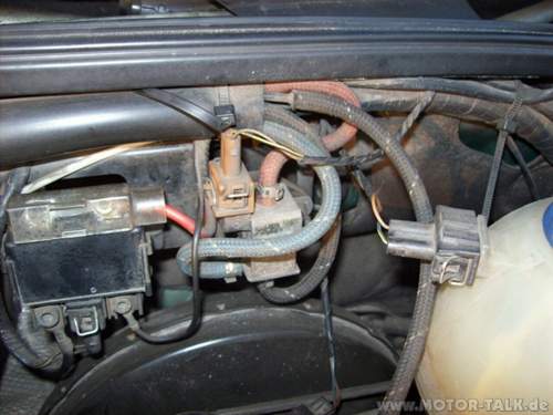

Hab jetzt mal ne´größere Runde gedreht. Dabei ist mir allerdings aufgefallen das der Motor nicht so richtig zieht, so als ob der Turbo keine Lust hat. Ich habe das Gefühl das der nicht richtig einsetzt. Die kleinen Schläuche sind farblich unterschiedlich. Möglich das ich da beim Anschließen einen Fehler gemacht habe. Da gibts einen blauen, dann nen´ roten und einen schwarzen. Alle kommen von dem Magnetventil. Einer von Euch kann mir bestimmt sagen wo welcher hingehört.
Der Motor läuft im Leerlauf astrein, nimmt gut Gas an und dreht auch sauber hoch, nur das Turboloch fehlen und dann der Schub. Steuerzeiten sind richtig eingestellt.

Schlauchanschlüsse N 75 siehe Foto.
Gruß Eiche.

Besten Dank für das Foto, allerdings brauche ich die Anschlüsse von der Seite des Turbo`s. Mit anderen Worten: Wo an den Turbo kommt der rote Schlauch u. wo der blaue? Der bl. meine ich ans Wastegate?
Der rote Schlauch geht an den Lader, der blaue
zur Druckdose.
Gruß Eiche.
@ Eiche
geeenau das isses.
Besten Dank für die schnelle Info.

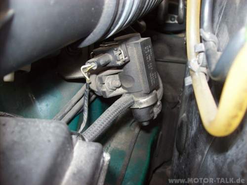

Übrigens: im Netz bekommt man bei der Suche nach Ànschlußschema von N75 von VW`ein Schaubild der Anschlüsse. Dabei ist mir aufgefallen das ich zwei N75 Ventile in meinem Passi habe. Das zweite ist eigentlich für einen VTG-Turbolader und sitzt unterhalb des Kunststoffschlauchs gleich hinter dem LMM. Ist das normal ?

Hallo Stoevmeen!
Das Magnetventil unterhalb des LMM dient der AGR - Regelung
und wird unterdruckgesteuert, hat also dort auch seine Berechtigung.
Gruß Eiche.
Agr-magnetventil
@ Eiche: durch die Schlauchverbindung zum AGR hab ich mir sowas schon gedacht. Besten Dank für die Info.
