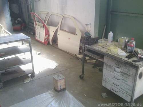

Wasserlacke sind mit etwas Übung gar nicht so unmöglich zu lackieren. Man sollte halt vorher mal auf einem Stück Blech oder einem alten Kotflügel üben.

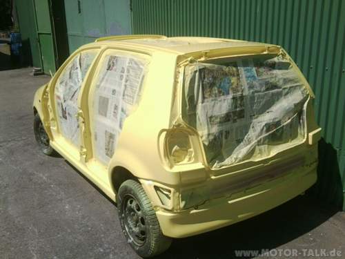

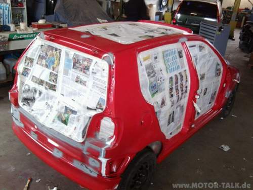

Ich hab egerade letztes WE Schwiegermutter's A-Klasse (vulkanrot met.) beilackiert. Für eine Hallenlackierung sieht's ganz gut aus. Ein paar kleine Einschlüsse, aber sonst gutes Bild. Musste aber vorher auch erst einmal ein paar '"Proben" vornehmen, bis ich die Einstellung für Pistole hatte und den Lack "kapiert habe".
Unilacke hingegen bekommt man noch als Acryllacke. Und nein - es ist nicht Merkurgelb, was auf dem Polo ist. Es ist VW "yellow" (LD1B) - die Wunschfarbe meiner Frau 😎
