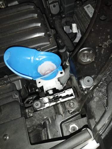

Bei vielen Detaillösungen ist Skoda viel liebevoller als VW. Dieser Mini-Hack ist deshalb wahrscheinlich einigen schon bekannt, dennoch möchte ich ihn mit Fotos dokumentieren. Der Wischwasserbehälterstopfen von Skoda passt auch meist auf die VW Behälter.
Vorgehensweise: Originalen Deckel öffnen, Filtereinsatz herausnehmen, originalen Deckel abnehmen, neuen Deckel aufstecken, Filtereinsatz wieder einsetzen, Deckel so drehen das er sich gut öffnen und schließen lässt, fertig. Wer nicht unbedingt ein Originalteil einbauen will wird auch beim chinesischen Versandhändler T*** für 1,56€ fündig und kann gleich auch einen Satz Felgendeckel ohne Branding in schwarz oder chrom für unter 10€ mit bestellen.
Vorher
Nachher

Aufgeklappt In einer extra Nachricht, da das 3. Foto, weil der Upload bei der ursprünglichen Nachricht nicht möglich war.
Aufgeklappt
Mh, was genau verbessert sich damit?
Man braucht keinen Trichter und/oder keine ruhige Hand. 😉
Aja, ok, das 3. Bild war bei meiner Frage noch nicht zu sehen.
In der Tat ne nette kleine Idee!
