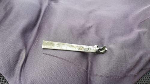

Nix kleine Bastelei.

@Lewellyn schrieb am 20. April 2022 um 13:03:39 Uhr:
Warum nicht?

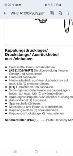

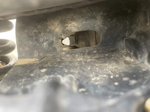

Das ist der Kupplungsausrückhebel. Laut Handbuch muss zum Aus- und Einbau dafür der Kardan raus.
Knifflig in Rumänien.

Fährt ja noch. Halt nur ohne Kupplung.
Nach nun 27 Jahren darf so ein Teil auch mal brechen ... und mir fallen nur sehr wenige Motorräder dieser Altersklasse ein, die solche Ritte in RO so entspannt mitmachen ... ;)

Die Rep-Anleitung ist ein Auszug aus dem BMW-Werkstatthandbuch für die R1100GS!
@AndreasDU schrieb am 22. April 2022 um 13:45:56 Uhr:
Das meinte ich.
Was da alles zu zerlegen ist, erinnert mich an den China-Roller meiner Frau. Den muss man auch erst mal von einem Haufen Teile befreien, bis man alleine die Zündkerze wechseln kann.
