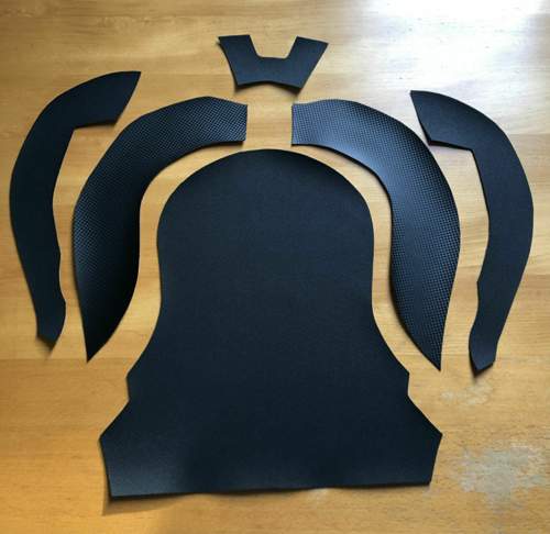

Bin mal wieder am basteln.
Nun endlich mal den Sitz meiner 848evo mit etwas weniger rutschigem Überziehen.
1
2
3
Habe erst nur die Bilder gesehen. Da dachte ich, Du schneiderst ein Kleidchen für einen Weihnachtsengel.
Passt zur Jahreszeit 😉
Noch nicht 100% zufrieden, aber passt soweit.
1
Sieht aber soweit schon mal ziemlich gut aus.

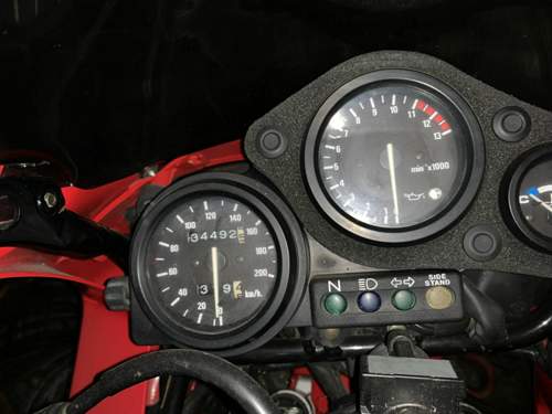

Durch unglückliche Umstände an eine 125er gekommen. Honda NSR 125 R. 15 PS wie es sich für Deutschland halt gehört.
Habe vor sie zu entdrosseln und auf mich zuzulassen. Mal als Abwechslung. Ich pass mit 1,85 auch sehr gut drauf, Kniewinkel kaum schlimmer als mit der SDR.
Die Tage mal bissl durchgeschaut. Zündkerze raus, bissl Öl rein. Gang eingelegt. Lies sich ohne großen "Ruck" bewegen. Schon mal ein gutes Zeichen. Laut meiner Mutter 2019 zuletzt bewegt. Könnte stimmen.
Ein Highlight war der Blick auf die Kette und das Zahnrad... Also was heißt Zahnrad. Eher Messer einer Brotschneidemaschine. 😁 😁 😁
Reifen auch 9 Jahre alt. Seitlich neu, mitte flach. Da weis man wo sie gefahren wurde.
Reifen muss ich noch bestellen, vermutlich die Michelin Pilot Street.
Bestellt derweil:
Kettensatz für offen (2 Zähne vorne mehr)
Gutachten von Alpha Technik für 18 kW
Arrow Abgasbirne
Werkstatthandbuch
Paar Kleinigkeiten
Mal sehen was sonst noch kommt. Dafür kostet mich der Hobel ja nix, bekomm ich so.

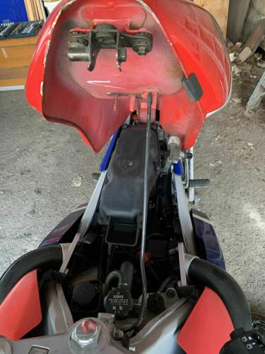

Was ich noch nicht gefunden hab ist die elektronische Drossel die im Brief verzeichnet ist. Da müsste irgendwo ein Kastl sein das einen Draht unterbricht. Raus und Draht verbinden. Fertig. Aber noch nicht drüber gestolpert. Mal genauer unter die Lupe nehmen.
+2
Wahrscheinlich andere cdi.
Ne, ist keine andere CDI. Ist ein extra Kastl
