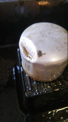

Ölwechsel, Bremsflüssigkeit, Stahlbusventil und neue HU.
Mir ist garnicht aufgefallen, dass der Druckpunkt an der Vorderradbremse so weich war. Ist jetzt knallhart. Dabei ist keine sichtbare Luftblase rausgekommen.
Dafür ist hinten erstaunlich viel Luft gekommen. Fühlt sich da aber genauso an wie vorher.
Die Beule am Ölfilter stammt aus dem vorletzten Jahr aus Rumänien. Da hats mir offenbar einmal das Motorschutzblech nach oben durch gehauen.

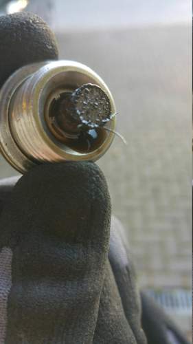

Am Magnet in der Ölablassschraube habe ich neben dem normalen Abrieb erstaunlich viele Späne gefunden. :eek:
Keine Ahnung, wo die her sind.

Da bahnt sich eine große Bastelei an.
Ich denke nicht.
Den Motor mache ich nicht auf.
Ich schätze, dass das irgendwas aus dem Getriebe ist.
Das ist BMW-typisch eher mäßig und hat gefühlt mehr Zwischenleerläufe als Gänge ;)
Wenn man da einen trifft klingt das nicht gesund.
Bisher läuft die F800 problemlos. Wenn das so bleibt mache ich da genau garnichts.
am 21. April 2020 um 18:54
Wo die Spähne herkommen ist die eine Sache, wo sie hingehen die andere.
Ich würde nach 1000 km wieder einen Ölwechsel machen.
Die kommen maximal bis zum Ansaugsieb der Ölpumpe. Was kleiner ist, endet im Ölfilter. Davor habe ich wenig Angst.
"Die kommen maximal bis zum Ansaugsieb der Ölpumpe."
Wäre jetzt aber auch nicht so förderlich für Öldruck und Lagerstellenschmierung.
