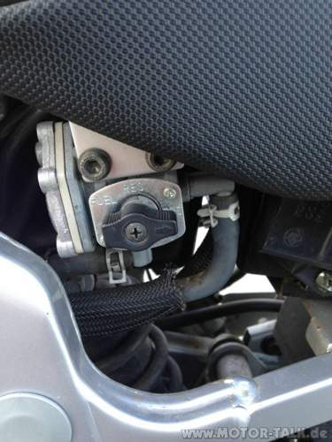

Mach ma den Tank auf, ob da Unterdruck drauf ist. Merkst du am Zischen. Dann ist die Tankentlüftung zu. Tankdeckel offen lassen, dann kannste weiter fahren.
Ansonsten tippe ich, dass etwas (evtl. deine neue CDI) warm wird und dadurch ausfällt. Wenns wieder abkühlt, gehts wieder.
Also ein sog oder ähnliches habe ich nicht gehört.
Ich habe den benzinhn jetzt auf pri gestellt und dann ging sie auch an.
So komme ich eventuell bis nach Hause.
Ich hoffe es auf jeden fall. Foto im Anhang
Ist das Reserve?
Nix Reserve - Vergaser fluten.
PRI/Prime. Der Vergaser (genauer: die Schwimmerkammer) wird auch bei stehendem Motor geflutet. Diese Stellung dient dem einfacheren Starten bei entleerten Schwimmerkammern, z. B. nach der Winterpause. Sie sollte nicht dauerhaft genutzt werden, da der Vergaser überlaufen kann.
Is übrigens ne gediegene Schlauchgeschichte da...
Ich drück die Daumen für den Heimweg und rate zum Vrrgaser reinigen.

Viel dank, mache grade ne Pause von 10 min. Aber derweil den benzinhan auf on gestellt.
Ich berichte gegen ca. 21:20 Uhr wenn ich Zuhause angekommen bin. Ob es reibungslos geklappt hat.
Also ob sie wieder aus ging.

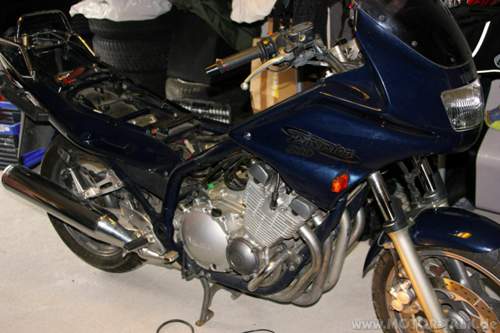

Vergaser reinigen ist ein gutes Stichwort, bin ich auch gerade dran (nachdem ich´s bei der 500er ja gerade hinter mir habe und die einfach wieder bombigst schnurrt). Zwei Bilder von heute, mehr zu dem ganzen Quatsch im Blog wer mag.
Ohnetank
Vergaser
Vergaser reinigen wird wohl weniger helfen.
Wenn ich das richtig verstanden habe, läuft der Hobel normal, geht irgendwann aus und springt nach ner Zeit wieder an.
Bei versifften Vergaser würde das Mopped immer beschissen oder garnicht laufen.
So eine sporadische Geschichte spricht eher für die verstopfte Tankentlüftung oder irgendetwas thermisches. Also entweder ein elektrisches Bauteil, was zu warm wird oder ein Schlauch, der durch Wärme weich wird und sich dann so verbiegt, dass nichts (vermutlich Sprit) mehr durchgeht.
Wenns was elektrisches ist, dann wird das ne unangenehme Sache, weils halt nicht immer auftritt.

Wie wäre es mit umschalten auf Reserve?

Ich vermute das ein neuer benzinhan
Fällig ist.
Auf pri ist es ohne Probleme gelaufen.
Meine frage ist jetzt, wenn ich ihn auf pri stehen hatte, muss ich
Dann den Vergaser reinigen?
Oder ist das egal wenn ich einen neuen benzinhan verbaue?
