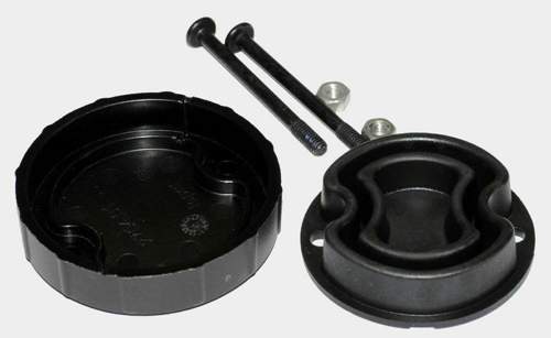

Was hat die KTM für eine Bremse ? Brembo ?
Bei meiner BMW ist der Deckel nicht dicht. Er drückt nur die Membran an. Die ist dicht.
Wie KTM das macht, keine Ahnung.

Jepp, brembo.
Und ich vermute, bei mir ist das auch so gelöst wie bei muhmann. Ich kann mich an keine Bohrung erinnern - und wenn ich dran denke wie "weich" der Behälter beim Schrauben lösen reagiert hat; das war nichtmal handfest. Ich hab die auch nur nach Gefühl wieder angezogen, anders ging das gar nicht - nen Schlüssel für weit unter 1Nm besitze ich nicht *hust*
Das auch KTM ne Möglichkeit zum Atmen bekommen muss, ist klar, wurde ja auch schon von mir am Anfang geschrieben, dass dort sonst ein Unterdruck entsteht und die Flüssigkeit und den Kolben entsprechend wieder zurückziehen und das möglicherweise stärker, als man will bzw. pumpen kann mit der hand, wenn dann irgendwann die Belege dünner werden.
Es kann sein, dass er seitlich einfach nicht komplett abdichtet oder da kleine Schlitze drin hat.
Bei dem Rechteckdeckel kann man es auf den Bildern erkennen. Die Schrauben müssen nur so fest sein, dass sie nicht abvibriert werden können. Sonst haben die keine weitere funktion.

Die Deckel sind so konzipiert, dass sie einen Druckausgleich zulassen
Das Abdichten erledigt die Faltmembran.
Damit sich Schraubdeckel (Gewinde im runden Deckel) nicht löst, sind Metallklammern angebracht, die das verhindern
@VanTommels schrieb am 18. Juni 2018 um 15:37:08 Uhr:
aber hier war immer wieder von einer Entlüftungsbohrung im Deckel die Rede. Verzeiht die dumme Frage, aber: Wo soll die sein? *kopfkratz*
Dein Originaldeckel dürfe so aussehen.
Da sieht man ca. in der 1- und 7-Uhr Position zwei Nuten.
Dort kommt die Luft zwischen Deckel und Membran, sollte..
S-l1600
Mmh, ok, danke für eure Erklärungen. Und natürlich auch das Bild.
Ich werd mir den neuen Deckel bei Gelegenheit mal genauer anschauen. Bei dem Plastikdeckel hab ich diese "Kerben" gefunden, aber ich kann mich partou nicht dran erinnern die beim Alu-Deckel gesehen zu haben. Ich will's jetzt aber auch vermeiden sie zu suchen, jetzt wo ich den Behälter anscheinend endlich dicht bekommen habe ^^
