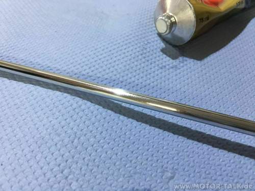

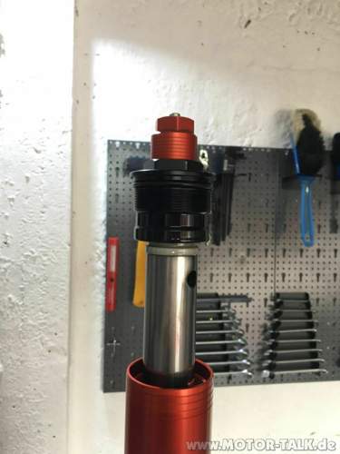

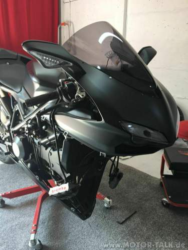

Da die 848evo derzeit eh nicht fahrbereit ist ( warte auf neuen Kupplungsnehmerzylinder) habe ich den Gabelservice mal vorgezogen. Nicht nur der Wechsel der Simmerringe, Staubkappen und Öl stand an, sondern auch eine Überarbeitung der Innerreien. Dazu gehört das polieren.
Auf dem Kupplungsnehmerzylinder ist sogar lebenslange Garantie.
Wenn man den nicht öffnet. Ich bekomme den aber trotzdem kostenlos repariert. Kostet mich halt der Versand nach Italien. Der bleibt dann als Reserve liegen.

Mit der Gabel geht’s heute Nachmittag weiter. Ein Holm ist fertig.
Ausbau war in 35-40min erledigt. Die komplette Überarbeitung eines Holms hat ca. 3 Std gedauert.
