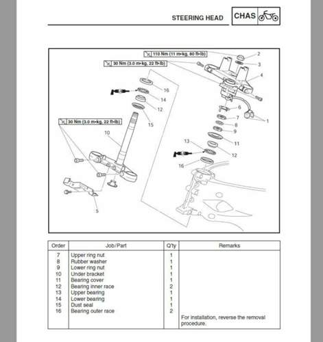

@moppedsammler schrieb am 19. Juni 2017 um 17:53:33 Uhr:
Ich habe schon zahlreiche LKL gewechselt. An das letzte Kugellager kann ich mich nicht mehr erinnern.
Nicht mal Billigheimer wie Aprilia verbauen noch Kugellager. Aber KRL aus Bulgarien.
Auch nicht besser.
Es waren Kugellager verbaut. FZ6 Bj 2006
Ja.
Ich habs auch nochmal nachgeschaut (Bild) , nur vergessen, Dir das zu schreiben.
Sind tatsächlich noch mehrteilige Kugellager. Ich hoffe, Du hast das geändert.
Fz6lager

Hab ich. Nicht gerade von Vorteil ist aber, dass der Rahmen am Kopf vorne geschlitzt ist, also aus zwei zusammengeschraubten Teilen mit einem mm Spalt besteht, die LKL also mehr oder weniger "offen" liegen. Insgesammt sehr ärgerlich, dass 10 EUR Materialeinsatz gespart wurden, der mich nun 110 EUR gekostet hat (50 Lager, 60 Werkstattmiete). Gabelservice habe ich mir gespart weil die Simmerringe noch gut waren (50.000km). Was ist deine Erfahrung, wann die Simmerringe i.d.r. "kommen"?
