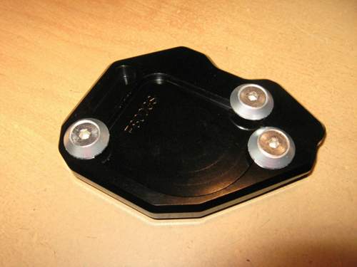

China - Variante.
8 Euro.

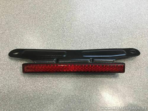

Ich fahre ja meist ohne Rückstrahler rum.
Warum? Weil die Originalen Dinger meist total hässlich und viel zu groß sind. 🙂
Jetzt habe ich einen verdammt kleinen Rückstrahler mit E Zeichen gefunden. Gerade mal 12mm hoch.
Mit dem kann ich mich anfreunden.
Originale Halterung umgebaut und den neuen Reflektor dran befestigt.
Mal sehen wie das am Motorrad aussieht.

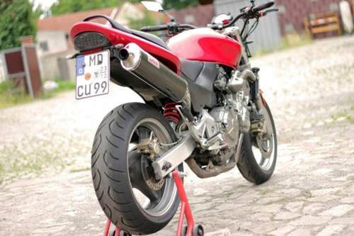

Hatte ich an der Hornet dran, gibts auch selbstklebend.

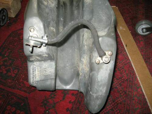

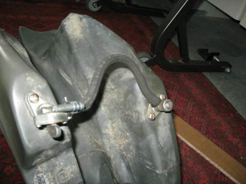

Stehe gerade etwas auf dem Schlauch, im wahrsten Wortsinn. Dieser Tank einer Hardenduro hat drei Anschlüsse. Zwei werden wohl unter dem Hauptrahmenrohr miteinander verbunden, um einen Austausch zwischen den beiden Tank"taschen" zu ermöglichen. Dabei ist links ein Schraubrädchen vorhanden, vermutlich ein Absperrventil.
Von den beiden Anschlüssen rechts verbindet einer die linke Seite, der andere geht zum Vergaser.
Nur welcher ? Oder ist das egal ?
Img-0284
Img-0285
Probier einfach den Benzinhahn aus. Kann sein, dass die Verbindung zur anderen Tankseite immer offen ist, die zum Vergaser aber abgesperrt wird.
Auch die Reservestellung, falls vorhanden wird in Richtung andere Tankseite immer offen sein.
Im Zweifelsfall der Untere (im eingebauten Zustand) zum Vergaser - In Flussrichtung des Benzins - wäre logischer.
@muhmann schrieb am 1. Juli 2017 um 09:59:13 Uhr:
Schon klar. Ein Anschluss ist immer offen, der andere wird vom Hahn abgesperrt. Der Tank ist allerdings leer und trocken. Ist so schwer zum Probieren. Und den Hahn will ich ungern abschrauben. Die sind hinterher gerne undicht und Ersatzteile für die Husky zu bekommen ist nicht leicht.
Ist ne 50/50 Entscheidung. Ich folge mal der vom TDI - Biker.
