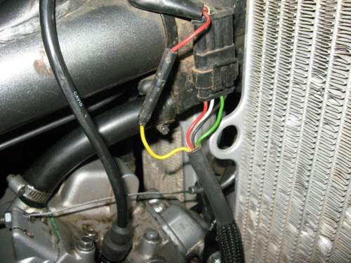

LiMa-Regler ab, Batterie dran?
Das sind die 4 Kabel von der Lima.
Und weiter ?
Img-0290
Öhm... Mist. Schaltplan fragen?
Haben ein Gewehr.
Ok, das ist dann blöd... Die Idee wäre halt gewesen zu schauen wo der Regler 12V ausspuckt, und da dann anzuklemmen. Aber so ganz ohne Schaltplan ist das ein ziemlich doofes Spiel.
Ich habe eines gefunden. Schon runtergeladen. 429 Seiten. Ich schau gleich mal.
Ich muss wohl auf das ältere der 350/410 zurück greifen. Die 98er hat schon eine Batterie. EZ 98 heißt eben noch lange nicht Baujahr 98.
Hat die überhaupt ein DC Netz?
Wenn ich an meine damalige TE 610 von 93 denke, die auch keine Batterie hatte, meine ich noch in Erinnerung zu haben das das ganze Stromnetz auf AC lief.
Das dürfte für das Licht aber egal sein. Das läuft auch per Batterie.
Nur bei den Blinkern müsste man gucken, ob die Spannung da irgendwo gleichgerichtet wird, oder ob es ein Wechselstromblinkrelais gibt.
Da bin ich ohne Stromlaufplan überfragt, wie das funktioniert.

Habe ich jetzt auch so herausgefunden. Dem LED- Rücklicht, das mein Vorgänger da dran geschraubt hat, gefällt das gar nicht
NUR eine Überlegung, wobei ich überhaupt KEINE Ahnung habe: 🙄
von unten kommt von der LiMa doch offensichtlich, mal von rechts nach links aufgezählt:
schwarz = Masse, also ist es kein Drehstrom = } Batterie Minus anschließen
grün = Relaisansteuerung für die Zündspule
weiß = Relaisansteuerung für die Zündspule
rot = Wechselstrom Plus = wird vom Relais zur Zündspule freigeschaltet,
gelb = Wechselstrom Plus = alle anderen Verbraucher,
welche nach Start durch die LiMa versorgt werden, hier Batterie mit ständigem Plus
begrenzt durch Spannungsregler + GLEICHRICHTERDIODE welche zum Akku sperrt,
der runter regelt auf 14V lässt die Batterie
wohl sonst hopps gehen, wenn man trotzdem startet, oder eben die
Regler zerstört samt LiMa.
Also, ich hatte mal eine Zündapp, bei welcher es so aufgebaut war,
und meine Tochter hatte diese sich heimlich "ausgeliehen" und es prompt
falsch gemacht mit dem kurz schließen. Ergebnis: die LiMa war hin.
Die komplette Elektronik der "großen" Zündapp saß innerhalb der LiMa.
Genau so scheint es wohl hier auszusehen.
Daran gab es keinen Akku und die LiMa mit samt Elektronik war Schrott. 😠
Alles auf Wechselstrom ist schon mal richtig und da tut man sich schwer mit einem Akku.
Ich würde die Finger deshalb davon lassen falls man es nicht richtig
geklärt bekommt. Drücke mal die Daumen ....

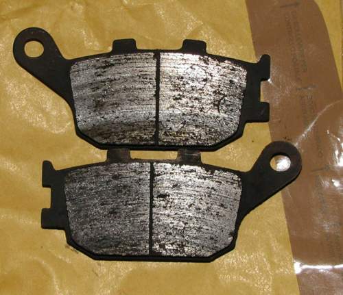

Habe heute die hinteren Bremsbeläge getauscht.
Anfang letzter Saison (die Maschine war wegen des Umfahrers inkl. Fahrerflucht in der Werkstatt) meinte der Fachmann zu mir, die Beläge hinten sollten baldigst gewechselt werden.
Habe mir also die Beläge besorgt - von außen sieht man den Stand so schlecht - als ich den Bremssattel hochgeklappt hatte, habe ich alles wieder zusammengebaut, weil für meinen Fahrstil noch massig Belag vorhanden war.
Nun ja, heute - ich hätte die Arbeit nächstes Jahr machen sollen.
Aber jetzt ist es halt erledigt - inklusive neuer Bremsflüssigkeit.
