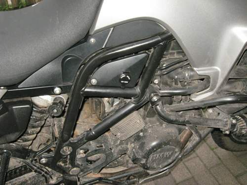

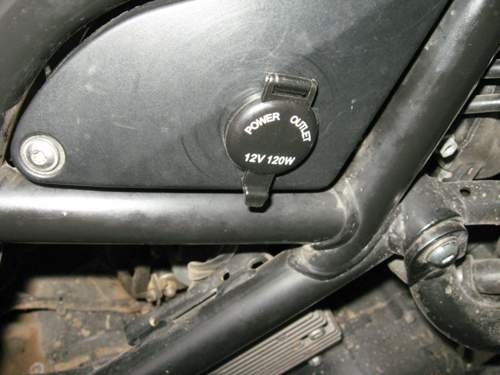

Ich habe meiner F 800 GS eine zweite Steckdose verpasst. Dicke Kabel zur Batterie, mit 10 A abgesichert. Reicht für den airman. 20 A Ersatzsicherung packe ich mal ein.
Rest editiert.
