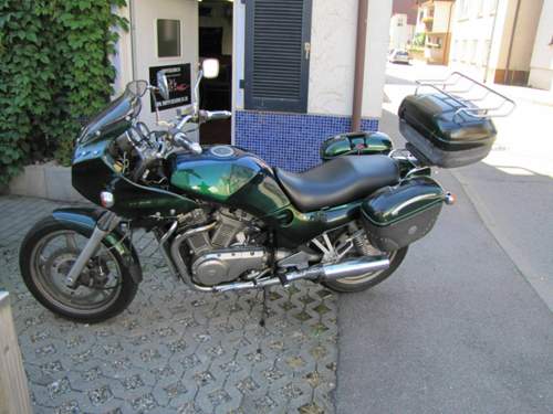

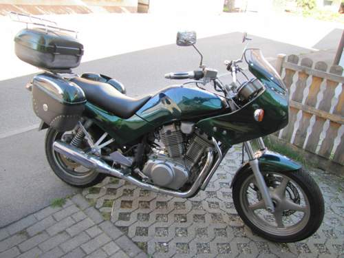

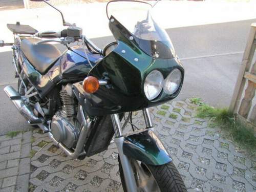

Der im Mai 2015 für teures Geld vom Händler eingebaute Akku ist vollkommen leer. Da hängen auch noch andere Verbraucher dran, u.a. eine VDO-Zeituhr. Die Dinger ziehen ordentlich Saft. Die Batterie hängt jetzt seit mehreren Stunden am Intellicharger, der blinkt immer noch auf der ersten von 4 LED.
Wieso das dann mit der Autobatterie und den Ü-Kabeln nicht geklappt hat weiß ich nicht. Jetzt zieht der Anlasser aber an. Der Motor dreht. Morgen baue ich mal den ganzen Zusatz-Elektrikkram ab.
Okay - Bilder. Ihr habt es so gewollt. :eek: Ich will keine Klagen hören :rolleyes:
Img-4289
Img-4282
Img-4285
Die Lackierung sieht ja selbst auf dem Foto uneben aus.
Das Topcase muss auf jeden Fall runter. Selbst, wenn da Motorrad sonst so bleibt.
Vielleicht hat die Batterie durch eine Tiefentladung durch die angebastelte Elektrik einen Zellschluss.
Dann fließt durch die dünnen Mopped-Starthilfekabel fast soviel Strom wie bei einem direkten Kurzschluss.
Der Spannungsabfall in den Kableln ist dann so groß, dass die Spannung für den Anlasser nicht mehr ausreicht.
Mit dickeren Kabeln vom Auto hätte es vielleicht funktioniert.
Vielleicht auch die Batterie endgültig gegrillt.

SO schlimm sind dis Bilder nicht!
Gab's die VX800 nicht auch mal als Sachs Roadster 800, oder so ähnlich?
am 8. August 2016 um 5:53
Ich bin erstaunt, was es alles so gibt ... scheiße sieht die schwul aus :-)
War auch nicht gerade der Verkaufsrenner schlechthin... :D
Damals so ein bischen der Tourengeheimtipp. Drehmomentstarker, zuverlässiger Motor, Kardan, viel Platz und relativ preiswert. Leider auch ein paar Mankos. Schwer, unhandlich und mit bei beladenem Mopped schnell überforderter Bremse.
Hat nicht das Zeug zum Klassiker. ;)
