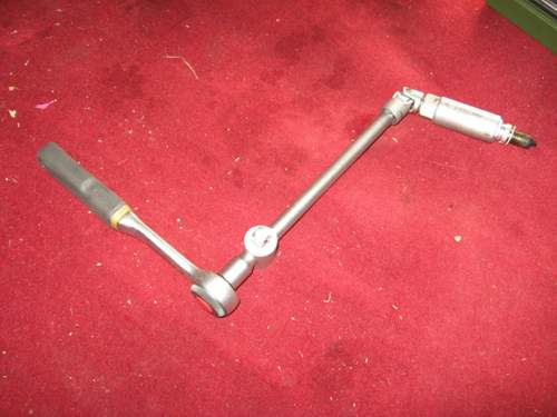

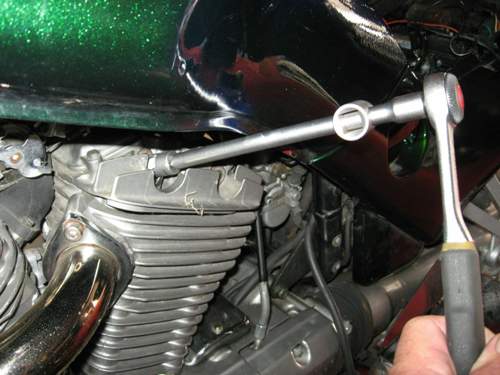

Zündkerzenwechsel nur von FrauenÄrzten mit Spezialschlüssel machbar.
Simple 18er Kerzennuss, Kreuzgelenk, 10 Sekunden. (Bilder)
Zündkerzenstecker vorher abziehen :p
