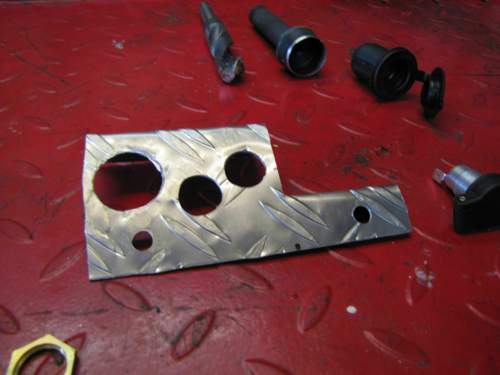

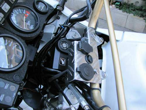

Ich hab den Hobel erst einmal in die hinterste Garagenecke geschoben. Heute habe ich noch ein wenig an meiner XRV gebastelt und diese Steckdosenhalterung neu gebaut. Dabei die Ideen von adi1204 einfließen lassen, jetzt ist das eine stabile Sache.

@Vulkanistor schrieb am 6. August 2016 um 21:28:50 Uhr:
Die Teile schneiden bis ca. 1 mm Blechstärke. Sogar Edelstahl. Wer schon mal Edelstahl gebohrt hat, wird die Teile schätzen.
4 mm Tränenblech, auch Alu, wird aber zu dick sein. Darin wird sich die Stanze fest fressen.
Recht herzlichen Dank für den Tipp. Das Tränen-Alublech ist 2 oder 2,5 mm stark. Solche Stanzeisen habe ich seit Jahren herum liegen und jetzt zum ersten Mal verwendet. Ich habe ein paar Mal drauf semmeln (Durchmesser 28 mm) und einen Hammer mit guten Argumenten verwenden müssen, aber die Stanze ist durchgegangen.
Die 20mm - Löcher für die Din-Steckdose und den Schalter habe ich mit einem Spiralbohrer in der Ständerbohrmaschine gebohrt, dazu einen Holzblock drunter gelegt.
Adi1204 hatte die Idee mit den Stauff-Blöcken, ich habe das auf die Klemmböcke der Lenkerhalterung umgesetzt und so sitzt das Blech jetzt bombenfest mit den zwei M8.
Das Abkanten sieht nicht nur besser aus und schützt die Kontakte etwas, man kann sich auch nicht so schnell reißen, wenn man am Zündschlüssel hantiert.
Und - adi1204 - ich schwöre es, ich wollte die Blechtränen nach unten haben, hätte dann aber andersrum anzeichnen müssen. Da hatte ich einen Denkfehler. Jetzt muss ich mit den Tränen leben.
Aber ich finde, zu so einem rustikalen Weltenbummler-Motorrad, bei dem es in erster Linie auf Praxistauglichkeit und Robustheit ankommt und die Optik keine Rolle spielt, kann man damit leben.
Zweifellos hätte man das noch besser machen können, aber ich habe das so zwischen Tür und Angel in einer halben Stunde zusammen gebastelt, weil mal wieder Zeitdruck war.
Ich hoffe, die Metallprofis lassen mich mit einem blauen Auge davon kommen.

Zeig mal bitte Bilder von dem Mopped.
Schon besser.
Jetzt noch schwarze Farbe drauf. ;)
Ich lasse es erstmal so. Eventuell mache ich es nochmal neu, jetzt weiß ich ja, wie es geht, und aus glattem Blech.
Ich denke, wenn ich da einfach schwarze Farbe drauf sprühe, wird das abblättern. Diese Reiseenduro wird hart rangenommen.
Jedenfalls nochmal ein ehrliches Danke für die Tipps. Es hat sich auf jeden Fall gelohnt.
