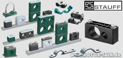

Eine Befestigung für den Lenker kann man aus einer Stauff-Schelle bauen.

Ein Däumchen für adi1204 und der zombie. Das mit dem Abkanten zur Erhöhung der Stabilität ist eine ausgezeichnete Idee. Blech habe ich genug.
Jetzt sag mir noch, was eine Stauff-Schelle ist und ich bau das nach Deinen Ideen um.

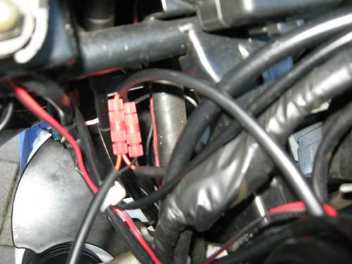

Noch ein Extra-Wort des Dankes an den zombie, wegen der Posi-locks. ich habe zwar ein wenig geschluckt, als ich für eine Handvoll kleiner Plastikdinger 36 Euronen abstecken musste, aber die haben sich wahrlich rentiert.
Ich habe den Kabelkram an der XRV damit gemacht.
Sitzt Perfekt.

@moppedsammler schrieb am 6. August 2016 um 19:15:45 Uhr:
Hier ein Beispiel.
Gibt es in ALU und Plastik (grün und schwarz) und in zig Ausführungen und Durchmessern.

am 6. August 2016 um 18:05
Ach die Dinger sind das, jo die halten einiges aus.
Hier die Firmenseite:
http://www.stauff.com/index.php?id=3886
Genial. Kannte ich nicht. Das habe ich gesucht.

Kannte die Stauff-Schellen nur als Hydraulik-Schellen.
Das gute ist die Stahlplatte, in die die Schrauben gedreht werden. Hier kann man gut Gewinde rein schneiden, Muttern aufschweißen usw.
An den Dingern kannste das ganze Mopped aufhängen.
