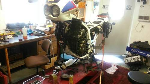

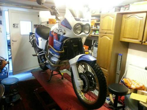

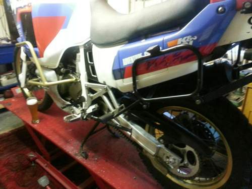

Nachdem ich noch einige andere Baustellen abgearbeitet habe (Heizung beim Mieter, Defekte am PKW) habe ich mich gestern abend der Africa Twin zugewandt. Die Fotos sind von gestern, 17:30 Uhr:

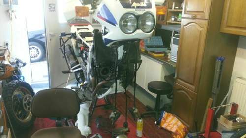

Ich habe mit einem guten Freund eine Wette abgeschlossen, dass ich es innerhalb 3 Stunden schaffe, die Africa Twin vom Torso zum komplett fahrbereiten Motorrad zusammen zu bauen. Um genau 17:32 Uhr habe ich gestern den Schraubenschlüssel zur Hand genommen.
Dann wünsche ich dir gutes Gelingen für das Unterfangen.
Wäre es denkbar, die Felge gegen eine aus Stahl auszutauschen?
Das Unterfangen ist bereits gestern gelungen. 20:26 Uhr war ich fertig. (siehe Bilder)

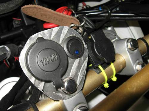

Das besondere Augenmerk bitte ich dieser technisch ausgefeilten Lösung zu widmen... :p

Warum nicht gleich ne doppelte? Oder ist das rechts daneben keine Steckdose? Hast du soviel Stromzeugs, was man per Stecker versorgen muss und nicht irgendwie dauerhaft versorgen kann an dem Mopped?
Dieser Schlüsselanhänger ist noch vom Vorgänger. Für mich kein Diskussionsthema, schon gar nicht in den "Kleinen Basteleien".
Mir ging es im Wesentlichen um die Aufnahme für die Normsteckdose und den Schalter für die LED Begrenzungsleuchten. Es gibt im Handel nichts brauchbares zur Lenkerbefestigung, außer Kabelbindern und Plastikkram, der schnell bricht.
Die Kleine daneben ist eine DIN-Steckdose. Eine doppelte Norm- brauche ich nicht, denn von der geht nachher ein Kabel in den TRS, dort ist ein Verteiler, der folgende Geräte mit Strom versorgt:
Smartphone
Akkuladeschale für JVC-Akkus
Rollei- HD-Videokamera
Garmin GPS 60 CSX
Die Normsteckdose hängt am Begrenzungslicht. Sobald ich die Zündung ausschalte, ist sie stromlos, dann fährt z.B. der Garmin csx runter.
Die DIN-Steckdose ist (mit 10A abgesichert) direkt mit dem Akku gekoppelt. So dienst sie als ladebuchse, ohne dass ich irgendwas abschrauben muss.
Zudem habe ich von meinen BMW-Motorrädern passende Adapterstecker, denn BMW verbaut nur die DIN-Dosen, z.B. mit Doppel USB.
Die Aufteilung auf zwei unterschiedliche E-Dosen macht in meinen Augen also Sinn.
Die TomTom-V4 - Halterung ist separat angeschlossen und hängt am Zündungsplus. Sie ist dauernd angeschloissen, aber an der Halterung absteckbar, denn diese rammount - Sachen und Aktivhalterungen sind bei Dieben beliebt. Daher muss das alles steckbar sein.
Zudem habe ich mehr als ein Mopped, will aber nicht alles doppelt kaufen. Also sind Stecklösungen, die man auch an der Transalp oder der BMW verwenden kann, immer eine bessere Lösung als Festanschlüsse. Einzig für den V4 habe ich an der BMW eine eigene, fest eingebaute Halterung.

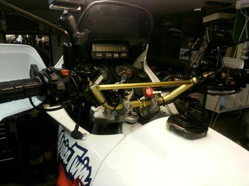

Dann will ich noch ein paar Sachen zeigen, die ich im Zusammenhang mit der Aufrüstung der Queen gebastelt habe:
1. Kamerahalterung: Ich halte rammount für eine gute Sache. An der Africa Twin geht das. An der Transalp aufgrund Nähe des Lenkers zur Scheibe leider nicht. Alternativ kann auch der 60 csx an diese Halterung. (eigene rammount-Schale)

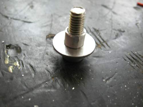

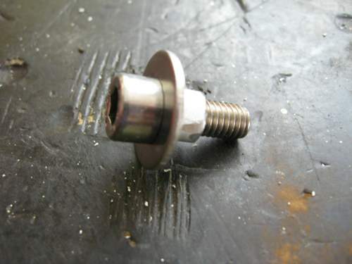

2. Verkleidungsschrauben. Ich bin ein Freund rostfreien Stahls und Innensechskant. Die Originalschrauben mit Verdickungswulst gegen platzendes Plastik waren alle rostig. An Fendern und Seitenverkleidungen habe ich mir daher aus 6x9 mm Alurohr, Unterlegscheiben und Inbus-Schrauben aus VA meine eigenen Schrauben gebastelt. Da das Alu beim Anziehen etwas nachgibt, ist die Schraube auch gleich klemm-gesichert.
3. TRS-Abweiser. Sie verhindern beim Einschlagen des Lenkers, dass Anlasser- oder Hupenknopf betätigt werden (von einem Tüftler aus dem AT-Forum)
4. LED - Begrenzungslichter. Sehr hell und von weitem sichtbar. Zusammen mit Doppel-H4 mit sehr hellen Birnen bessere Erkennbarkeit.
