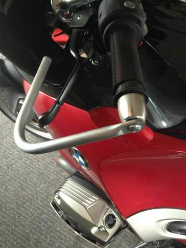

Mopped ist wieder fahrbereit.
Das Problem mit den Stulpen und den Bügeln ist im Eigenbau gelöst. Muss im Winter ggf. mal schwarz gepulvert werden. Erfüllt aber seinen Zweck und ich hab endlich eine Kamerabefestigung nach vorne.
Das Reinigen der Brennräume und überholen der Ventile hat deutlich was an Leistung gebracht. Spürbar mehr Leistung im oberen Drehzahlbereich. Wie die jetzt jenseits der 180 noch marschiert, das ist kein Vergleich zum eher müden Geschwindigkeitszuwachs vorher. Zum Ausfahren war aber keine Gelegenheit.
