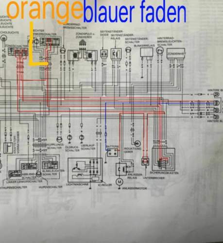

Lass den Steckern, wenn du ehe gleich dabei bist, auch ne kleine Kur angedeihen. Die sehen ja schon sehr dreckig aus. Wenn der Dreck auch schon auf den Kontakten ist, ist das auch nicht so gut.
Also grau und orange mit blauem Faden.wären das dann beim rechten lenkerschalter.
Wenn die Tachobeleuchtung geht, bleibt das Zündschloss. Der Lichtschalter ist dann ok.
Erklärung:
Der Strom geht durch den Lichtschalter, von da aus zum Zündschloss und dann zum Rücklicht.
Zwischen Lichtschalter und Zündschloss zweigt der Strom zur Tachobeleuchtung ab.
Miss den Durchgang am Zündschloss.

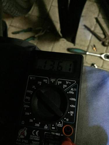

Also der zweite Kontakt ist der orangene mit blauem Faden. Da liegen über 12 Volt an. Ich habe den Stecker genommen, der noch mit der Batterie verbunden ist. Da das Pluspol des Multimeters dran und an der Batterie den Minuspol.

Also beim Zündschalter die Rechten zwei Kabel oder?
Und den Stecker vom Lichtschalter (rechter lenkerschalter) zusammen stecken gehe ich von aus oder? Sonst bringt es mir nicht da was zu messen?
Ja, die rechten beiden Kabel.
Da du den Stecker auseinander ziehst und zum Zündschloss hin misst, ist es völlig egal, was mit dem Lichtschalter ist.
In Stellung Off müssen alle Kontakte offen sein. In Stellung On sind jeweils die beiden rechten und die beiden linken Kontakte geschlossen. In Parklichtstellung die beiden äußeren.
@muhmann
Bei der durchgangsprüfung, geschieht nichts auf dem Display des Multimeters.
Habe minus und plus auf das linke paar Kabeln gehalten. Minus links am Kontakt, plus rechts am Kontakt- minus rechts am Kontakt und plus links am kontakt.
Was kann ich jetzt noch machen?
Im Übrigen war es nicht der gelbe Stecker. Den habe ich erst garnicht gemessen.
Der grüne mit 4 Kontakten ist der vom Zündschloss.
Grau und braun sind die Links liegenden Kontakte.
Wenn der Kontakt nicht schließt, hast du deinen Fehler gefunden.
Kannst du probieren, indem du mit zwei Drähten jeweils die beiden rechten und die beiden linken Kontakte kurzschließt.
Dann sollte die Zündung an gehen und das Licht funktionieren.

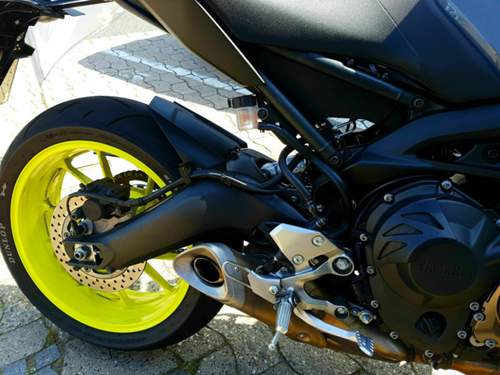

Ich hatte das Problem, dass meine Stiefel (Größe 45) bei etwas engagierter Fahrweise, ständig zwischen der Halterung der Soziusfußraste und vorderen Fußraste eingeklemmt wurde. Das hat mich so genervt, dass ich die Soziusrasten samt Halterung abgebaut habe.
Auf der rechten Seite ist mir dann aufgefallen, dass der Bremsflüssigkeitsbehälter an der Halterung mithängt. Naja, ist erstmal eine temporäre Lösung. Werde mir da etwas passendes zurechtfräsen lassen.
