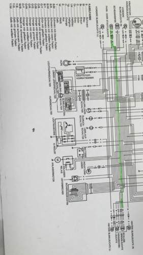

Geht das Rücklicht, wenn der Lichtschalter auf der mittleren Position steht?
@muhmann schrieb am 10. Juli 2016 um 12:13:34 Uhr:
Nein da geht Garkeine Leuchte.
Also wenn der Lichtschalter auf der mittleren Position ist, geht kein Licht. Nur wenn der Schalter auf On steht.
Und dann nur das Abblendlicht vorne, hinten ist dann alles aus.
Stelle ich den Zündschlüssel auf die Position Parklicht, dann geht hinten die Schlussleuchte und die kennzeichenbeleuchtung. Vorne aber geht nichts (standlichtbirne ist ja defekt)
Das Standlicht vorne ist jetzt auch defekt. Ist mir grade aufgefallen.
Kann es sein, das es was mit dem Standlicht zutun hat?

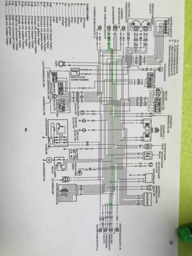

Habe es mal kopiert und bin den Weg der Standlichter gefolgt und kam an der Schlussleuchte raus.
Foto im Anhang.
Vielleicht hat der Schalter eine Macke.
Verfolge bitte mal den Schaltplan, wie beschrieben direkt an der Maschine. Kannst auch den Schalter mal durchmessen. ob jeder einzelne Kontakt wie das Schaltbild vorgibt, auch durchschaltet.

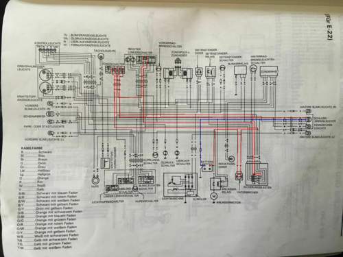

Ich habe den Strompfad mal in den Schaltplan gemalt. Jeweils von der Batterie bis zum Rücklicht. Rot ist Plus, blau ist Minus.
Da das Licht geht, wenn du das Zündschloss auf Parklicht stellst, muss der Fehler in dem Teil des Strompfades liegen, der dabei umgangen wird.
Im wesentlichen werden dabei Sicherungskasten und Lichtschalter umgangen.
Such mal die Steckverbinder vom Lichtschalter. Zieh den Stecker auseinander und miss mit dem Multimeter, ob da Durchgang ist.
Für das Licht vorne und hinten hat der Schalter zwei unterschiedliche Kontakte. Kann also sein, dass der für hinten kaputt ist.
Mit dem Standlicht hat das nichts zu tun. Das ist einfach nur parallel geklemmt und leuchtet gleichzeitig mit dem Rücklicht. Oder eben nicht, wenn da was faul ist.

Da ich letztens doch nicht mehr dazu kam, es zu überprüfen, bin ich jetzt mal dran.
Also nur das ich es richtig mache:
Ich nehme plus von dem Kabel (das für das Schlusslicht zuständig ist, und halte das Minus vom Multimeter an die Karosse? Oder an minuskontakt vom Stecker?
Du ziehst den Steckverbinder vom Schalter auseinander.
In deinem Reparaturleitfaden sollte stehen, wo der zu finden ist.
Dann nimmst du den Stecker, der zum Schalter geht. Stell dein Multimeter auf Durchgangsprüfung und halte die Messspitzen an die beiden Kontakte, die der Schalter bei eingeschaltetem Licht verbindet. Welche das sind, kannst du auf dem Schaltplan sehen.
Also Schalter auf "ein" schalten und messen.
Ich kann die Aderfarben auf dem geposteten Plan nicht genau lesen. Musst du selber gucken.
Wenn du das gemacht hast, dann stell auf Glaichspannungsmessung. Eine Messspitze kommt an den Minuspol der Batterie. Zündung einschalten. Dann misst du mit der anderen, ob an dem - auf dem Schaltplan - zweiten Kontakt von links Spannung anliegt. 12V sollten es sein.
Wenn da 12V anliegen, suchst du den Stecker vom Zündschloss. Das - auf dem Plan - linke Kontaktpaar ist in Ordnung. Sonst würde die Maschine nicht laufen. Das rechte Kontaktpaar ist nur fürs Rücklicht und die Tachobeleuchtung. Das prüfst du bitte auch auf Durchgang.
Ich nehme an, dass einer der beiden Schalter defekt ist.
Wenn du nicht messen willst, mach Zündung und Licht an. Das Rücklicht geht nicht. Das wissen wir. Abblend- und Fernlicht gehen? Dann achte mal auf die Tacho-/ Drehzahlmesser-/ Tankanzeigenbeleuchtung. Die geht über den Kontakt fürs Rücklicht am Lichtschalter aber nicht über das zweite Kontaktpaat am Zündschloss.
Wenn die geht, das Rücklicht aber nicht, dann wird es wohl das Zündschloss sein.
So sparst du dir eventuell das Suchen eines Steckers.

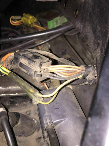

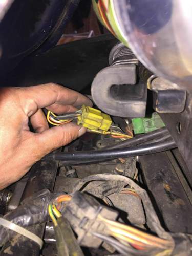

Abblend und Fernlicht gehen. Beleuchtung von Tacho, Drehzahlmesser und tankanzeige auch.
Wo die Stecker sind, weiß ich jetzt. Habe ja das halbe Motorrad auseinander(ok etwas übertrieben) und bin vom Zündschlüssel bis zum erst nächsten Stecker gegangen.
Bei der schaltereinheit für starten des Motor die ja auch für das Licht zuständig ist, habe ich das selbe gemacht.
