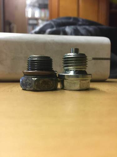

Bin ich also am Ölwechsel dran. Schraube die ölavlassschraube lose, lasse das Öl in einer auffangwanne laufen, vergleiche die Schrauben und siehe da, sie sind nicht identisch. Also ab zu dem einen der großen drei und umgetauscht. Ölfilter rausgeschraubt, den neuen ölfilter wieder rein und nun will man die neue Schraube rein drehen. Sie packt zunächst aber lässt sich dann nur 2 Umdrehungen schrauben. Naja also mal geschaut ehe ich das Gewinde demoliere. Und naja der Verdacht als wären da metallspähne.
Also wattestäbchen und am Gewinde des ölwannendeckels. Naja wieder versucht und wieder aber kein Erfolg. Komischerweise lässt sich die alte Schraube um einige Umdrehungen weiter reinschrauben.
Aber was soll ich jetzt machen? Einfach weiter Schrauben in der Hoffnung das ich das Gewinde nicht demoliere? Und wenn ja kann ich die alte Schraube einfach wieder verwenden?

Die linke Schraube hat so einen Stab dran. Stösst der irgendwo gegen?
Es gibt konische Schrauben. Kann es sein, dass die Schraube konisch sein muss? Weiss aber nicht, ob solche Schrauben auch als Ölablassschrauben bei Motorrädern eingesetzt werden.
Die Gewinde sehen auf dem Bild so aus als wenn die verschiedene Steigungen haben. Halt die Gewinde mal ineinander und kontrollie mal ob die gleich sind.

Ist zwar nach Foto gewagt, sehe ich aber genauso. Der nach oben überstehende Stift ist lediglich der magnetische spänesammler. Der ist bei der anderen schraube "versenkt".
Halte die Gewinde mal gegeneinander. Normalerweise müsstest Du die Schrauben der gesamten Länge nach "zusammstecken" können.
Denke der pin hat noch Platz nach obenhin. Aber das Gewinde ist anders.
Hätte ich mal nur ein dichtring gekauft....
Werde jetzt die alte wieder reinschrauben. Denn wenn ich das jetzt genauer betrachte, sind es ja verschiedene Schrauben.
Der Dichtring ist ein ordinärer Kupferring. Kann man in der Regel wiederverwenden, sollte man aber nicht. Ich hätte aber wenig Bedenken. Ist halt nur doof, wenns nachher undicht ist. Nur aufs Drehmoment achten. Nicht die Schraube abreißen.
Ich nehme an, die rechte Schraube ist die alte, die linke die neue? Das Gewinde von der linken sieht ziemlich rauh aus. Die oberen Gewindegänge sehen auch komisch aus. Vielleicht hakts deshalb. Sicher, dass das die richtige Schraube ist?
Halte mal beide Schrauben so nebeneinander, dass die Gewindegänge ineinander greifen. Dann siehst du, ob die die selbe Steigung haben.
Wenn das passt, solltest du auch die neue Schraube nehmen können.
Wie sieht denn das Gewinde in der Ölwanne aus? Leuchte mal mit ner Taschenlampe rein.
Wenn das nicht offensichtlich vergnaddelt ist, dreh die Schraube mit Gefühl rein. Bei meiner Fazer bekomme ich dir nur mit zwei Fingern auch nicht rein. Viel Kraft ist aber auf keinen Fall nötig. Auf keinen Fall mit Gewalt dran gehen.
Waren da jetzt Späne? Das wäre eher schlecht. Die hätten auch an dem Magneten in der Ablassschraube gehaftet.
