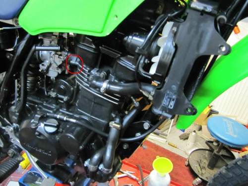

Wie man Schrauben/Muttern löst, je nachdem, um welche es sich handelt, ist ein eigenes Blog wert. Da kann ich ein paar ganz aktuelle Erfahrungen mit den Weichmetall-Inbus der TDM 850 beisteuern. Hammer, Rostlöser, Kältespray, Geduld, Fluchen, Torx, Aufatmen, vorsichtigst weiterdrehen...
Oder die Kreuzschlitzschraube am ASS einer KLR 600. Saß bombenfest.
Und jetzt ?
Da gab es nur eine Chance. Mal sehen, wer die erkennt:
PS: Mustang-Shelby darf nicht mitmachen. Der war gerade zu Besuch, als ich mir daran fast die Zähne ausgebissen habe. Die rechts (abgebildete) habe ich geschafft. An der links war ich soweit, das Werkzeug durchs Fenster zu schmeißen.
Dann hat mustang-shelby das übernommen. Und zwar erfolgreich. Jetzt sind Inbus VA drin.

Zu der Kreuzschlitzschraube:
Die würde ich mit einem passenden Kreuzschlitz mit durchgehender Klinge und Sechskant für einen Schraubenschlüssel bearbeiten. Den Schraubendreher mit ein paar kurzen Hammerschlägen in die Schraube treiben und dann mit Druck und dem Schraubenschlüssel am Schraubendreher herausdrehen.
Wenn der Schraubenkopf bereits rund ist, dann leicht aufbohren und einen passenden Torx einschlagen und mit Knarre rausdrehen.
Die Vorbereitungen mit Rostlöser, etc. wirst Du schon gemacht haben.
Guter Ansatz.
Klar - Rostlöser mit Kältewirkung war drauf. Ist aber nichts rostig. Stahlschraube in Alu. Dazwischen der Stutzen, Kunststoff/Aluflansch.
Den Vergaser muss man sich wegdenken. Aber der Rahmen ist noch da. Du hast nach hinten etwa 12 cm Platz. Der gute Kreuzschlitz mit durchgehender Klinge ist doppelt so lang. Draufhauen - Kein Platz. Auf der linken Seite ist das noch verbauter.
Bohren ginge mit einem schmalen Winkelaufsatz, den habe ich aber nicht. Ist aber eine gute Idee. Sowas fehlt mir noch.
Schraube sitzt immer noch sehr fest.
Nächster Versuch ?
Stahl in Alu? Dann den Motor heiss laufen lassen und nochmals versuchen. Kann sein, dass die Schraube sich dann schon löst. Eventuell Käletspray auf den Schraubenkopf.
Alu dehnt sich stärker als Stahl aus.
Brute-Force:
Falls Schraubenkopf mit einer guten Gripzange greifbar ist, dann könnte auch das gehen. Gibt aber meistens unschöne Kratzer in der Umgebung.
Also... Wie oben geschrieben, ist die Schraube ja bereits raus und durch eine VA ersetzt. Das Gewinde war auch okay, es galt den Anpressdruck zu lösen. Die Teile waren 31 jahre zusammen.
Einmal gelöst ging die Schraube leicht raus.
"Nächster Versuch" bezog sich insofern auf eine andere Option, wie die Schraube letztlich gelöst wurde.
Der Ansaugstutzen war mit zwei M6 x 20 Kreuzschlitzschrauben mit halbrundem Kopf befestigt.
Klopfen wäre eine Option, wenn man senkrecht Kraft auf die Schraube ausüben könnte. Das geht aber nicht, ohne den Motor auszubauen.

Hut ab. Zur Belohnung gibt es beim Treffen in ein paar Tagen für Dich einen Testride auf der KLR. Wird morgen zugelassen.
Die Gripzange rutschte zwar ab und von links kam man wegen der Peripherie damit gar nicht bis zum Schraubenkopf, aber eine gute Kneifzange bekam ihn zu fassen.
Dann machte es leise "knack" ..... 😰
😁 und die Schraube war offen.
Auf der linken Seite dank der Geduld von mustang-shelby. Spuren gab es keine. Und der ASS, den ich durch einen umgearbeiteten, neuen von der 650er ersetzt habe, weil es den der 600er B nicht mehr gibt, war auch unschuldig.

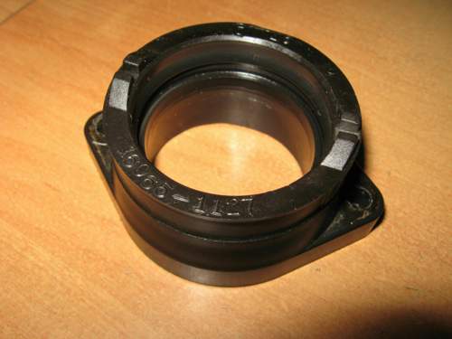

Ansaugstutzen.
Sorry. 😉
Ich dachte, das erklärt sich aus dem Vorpost. Da hatte ich es ausgeschrieben.
Abgebildet ein solcher der Kawasaki KLR 600 1985.
Die Dinger werden gerne porös und der Motor zieht "Falschluft".
Dann machen vor allem die Einzylinder die tollsten Sachen.
Bei XT 600 gelten sie als Verschleißteil sind daher (paarweise) für 30 Euro zu bekommen. Bei Aprilia 650 Pegaso muss man für die paar Gramm Gummi 180 Euro löhnen. Der 1127 der KLR 600, 1985 ist nicht mehr zu bekommen. Daher habe ich einen der 650er gekauft, der ist am Anschluß zum Kopf etwas kleiner, kann man nacharbeiten.
Nach dem Austausch stellten wir fest, dass der 31 Jahre alte ASS in tadellosem Zustand, außerdem eine Alustütze eingearbeitet ist, weshalb der nicht undicht wird. Aber da war er schon getauscht.
Der Übeltäter für den schlechten Motorlauf war ein defekter Kerzenstecker.
