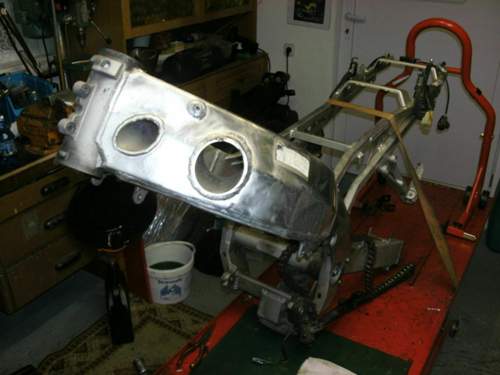

Muss nicht. Der Rahmen der XT 350 ist unten offen. TDM hat einen unten offenen Brückenrahmen aus Stahlprofilen. GSX-R 1100 hat den bekannten Knickrahmen, auch unten offen.
Die hier gezeigte GSX-R 1000 hat auch den Knicker, der Motor fällt unten raus, wenn man die Befestigungsschrauben löst.
Ebenso bei meiner ZX9R.
Das ist bei schweren Motoren sehr praktisch.
Wenn man das ganze Geraffel hat - Hebebühne, hydraulischer Motorradheber, Mittelheber (Scherentechnik), Montageständer für das Hinterrad, Kippständer, 6 schwere Ratschengurte und eine 250 kg - Seilwinde an der Decke, gibt es für jede Situation eine Lösung

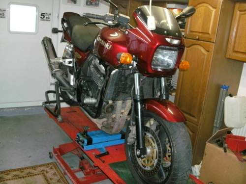

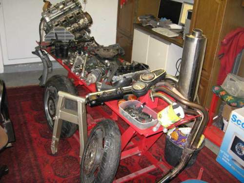

Ist das auf Bild Nr 3 ein komplettes Motorrad?
Nein. Aber die wesentliche Technik einer ZX9R Ninja.
Auf dem Bild fehlen der Rahmen Tank, Sitze, Radabdeckungen, Seitenteile, Verkleidung, Cockpit, Scheinwerfer, Blinker... ist aber alles da.
Wenn die TDM fertig ist, lege ich den Motor wieder auf die Hebebühne und stelle den Rahmen drüber. So kann man den Motor leicht einbauen, ohne sich das Kreuz auszurenken. Dann folgen Schwinge, Lenkkopf, Gabel und Räder.
Damit steht das Teil senkrecht und man kann den Rest einbauen. Vergaser, Antriebsteile, Schalldämpferanlage und zum Schluß das Plastikzeugs.
Auf dem Bild fehlen der Rahmen Tank, Sitze, Radabdeckungen, Seitenteile, Verkleidung, Cockpit, Scheinwerfer, Blinker... ist aber alles da.Wenn die TDM fertig ist, lege ich den Motor wieder auf die Hebebühne und stelle den Rahmen drüber. So kann man den Motor leicht einbauen, ohne sich das Kreuz auszurenken. Dann folgen Schwinge, Lenkkopf, Gabel und Räder.
Ah ja, ist ja nicht so genau zu erkennen, was sich da so alles verbirgt.....bin ja mal gespannt, wie die Ninja so aussieht nach der Wiedergeburt. (oder ist das auf dem Bild nicht Dein momentanes Langzeitprojekt?)
Heißt das bei der TDM, dass Du den Rahmen auf den Motor absenken kannst, ohne den Motor nochmal anheben zu müssen? Wäre natürlich rückenschonend.
Zu dem Teilehaufen:
Das ist das Langzeitprojekt „Ninja“. Sah mal so aus wie unten abgebildet und wird auch in etwa wieder so aussehen, außer, dass das Motorrad in jedem Detail penibel überarbeitet und mit einem neuen Rahmen versehen wird. Der alte war aus USA und ohne Papiere. Daher ein Schrottfahrzeug für 500 Euro.
Das Motorrad weist keinerlei Beschädigungen auf, der Motor läuft. Mir hat die professionell gemachte Raceflag-Lackierung gut gefallen, zudem ist die Verkleidung zum Teil aus Carbon und nicht aus Thermoplast, damit ist diese Ninja sehr leicht, außerdem sind noch einige andere race-components verbaut. Das hat die Schlachtung verhindert.

Damit lassen sich auch bei Schlachtungen sehr gut Motoren ausbauen, wenn der Rahmen unten offen ist, wie bei der verunfallten GSX-R 1000 oder einer GSX 1300R Hayabusa, beide habe ich geschlachtet. Rahmen und Motor hängen noch an der Winde, man löst alle Schrauben bis auf zwei, senkt alles auf den Boden, löst die Schrauben und zieht den Rahmen hoch. Der Motor bleibt unten liegen. Ähnlich ginge das auch bei der TDM, aber da ist keine Notwendigkeit den Motor auszubauen.
Bei Rohrrahmen mit Unterzügen (z.B. GPX 600 R) schmeiß ich Rahmen und Motor auf die Seite und hebe den Rahmen hoch. Dann fällt der Motor seitlich raus.
Der Motor der ZX9R hat Masse, ich schätze um 80-100 Kilo. Das Triebwerk der GSXR 1000 und der Hayabusa war deutlich leichter (Magnesium-Teile) Wenn ich aber das zu heben versuche, kracht es in der Wirbelsäule und der Schaden ist immens. Das zu vermeiden lohnt jede Investition.
