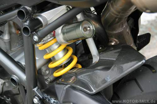

Was macht denn diese schubstange und wo sitzt die? Kann mir unter dem Begriff so gar nichts vorstellen?
Teil der Umlenkung hinten

@fate_md schrieb am 1. April 2016 um 21:08:25 Uhr:
Ist das silberne Teil neben der Feder.
Ist ein Teil des kompletten Federbeins hinten.
Das Federbein wird über einen Umlenkhebel betätigt.
Mit der verstellbaren Schubstange lässt sich nach dem Einstellen des Federbeins,
Federvorspannung und negativ Federweg, die Heckhöhe nachjustieren.
Wie schon mehrfach geschrieben möchte ich dieses Jahr etwas mit der Fahrwerksgeometrie spielen.
Und herausfinden welche Einstellungen und Veränderungen was bewirken. Dazu brauch ich dieses Teil.
Hat mich jetzt finanziell auch nicht in den Ruin getrieben. 🙂 Familie sucht eh Geschenke für mich.
