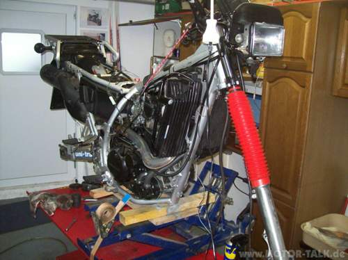

Ich mache heute an meinem Projekt weiter.
Zwei Dinge möchte ich noch kurz beantworten:
1. In meiner Werkstatt herrscht Ordnung. Wenn jemand die besondere Ordnung nicht erkennen kann und zudem noch mehrere Tage für diese Feststellung benötigt, ist das für mich eher unerheblich. Der Begriff
"unorndliche"
war mir allerdings neu.
2. Der Druckluftschlagschrauber den ich benutze, erfüllt seinen Zweck. Brauche ich einen Besseren, werde ich keinesfalls den "Hazet 9012" beschaffen, sondern gehe zu meinem Nachbarn und leihe mir dessen Würth Premium Master. Ich habe eben nur eine Hobby - Werkstatt und verdiene damit nicht mein Geld. Deshalb tuts mir eben ein Schlagschrauber für 40 Euro. Der Nachbar, der laufend Bremsen, Auspuffanlagen oder Räder wechselt, braucht dann eher das Profi-Gerät für 200 Euro.
Da es sich dann ohnehin meist um Arbeiten an vierrädrigen Kfz hanndelt, bin ich sowieso beim Nachbarn, denn der hat auch eine PKW-Hebebühne.
Um bei den kleinen Basteleien weiter zu machen, schraube ich wieder ein paar Teile an die KLR. Zwischenzeitlich hatte sie ja einen Rahmen, einen Motor, Schwinge und ZFB, einen gereinigten Vergaser, jetzt gibts Vordergabel, Heckrahmen, Kühler, Kette...
Die Bastelei geht weiter.

Da seh' ich doch ein Döschen WD 40 auf der Bühne.
Bin also nicht der Einzige, der das Zeug benutzt :)
