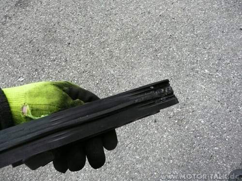

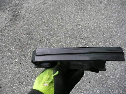

Ich war auch ganz glücklich, dass ich beim Kettenwechsel an der Fazer die Schwinge rausgenommen und die gesamte Lagerung komplett auseinandergenommen, gereinigt und zusammengebaut habe.
Da hatte sich auch schon ganz gut Siff und Gammel breit gemacht.
Interessant war der Zustand des Schwingenschutzes
oben sieht man ja immer ganz gut, sieht ja auch manierlich aus.
Und dann schauen wir mal den unteren teil an - hab gerade auf ibähhhh einen neuen bestellt.
Schwingenschutz-oben
Schwingenschutz-unten
Gut das du es schreibst, den muß ich heuer auch genau unter die Luppe nehmen, ob er die Übersetzungsänderung und HHL gut überlebt hat.

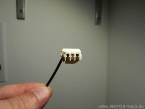

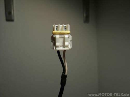

Ich bastel grad an einer neuen Öltemperaturanzeige. Hab bereits ein Thermometer&Geber und möchte keine neuen Vorschläge "warum nimmst Du nicht"... usw. 😁
Anbei Bilder des Fühlers mit zugehörigem Stecker - und genau der ist das Problem, ich finde das passende Gegenstück dazu nicht. Polo führt die schon ewig nicht mehr und bei Conrad war ich noch nicht. Ein einfacher JST ist es jedenfalls nicht.
Weitere Ideen?

Warum bist du auf diesen Stecker angewiesen? Wenn du eh noch kein Gegenstück hast, mach doch beide Seiten neu mit AMP Supersealed oder sowas. Im Prinzip würden da Japanstecker reichen, aber sieht natürlich nicht so professionell aus wie ein Plastikkorpus.

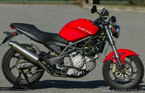

Ich überlege gerade über den Winter die MV Agusta M2 Bj 2006 zum etwas klassischeren Vorfaceliftmodell umzubauen. Sie gefällt mir eigentlich sehr. Aber die i.e. hat auch ihren Reiz. Hmmm.
Wat sagt ihr?
"Vorfacelift"
Aktuell
