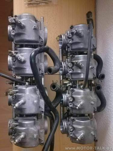

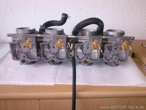

Ich bastele gerade an 2 Suzuki RF BDST36 Vergaser rum. Sind beide mehr oder weniger Schrott, aus 2 mach 1, allerdings ein paar Neuteile müsste ich natürlich investieren.
1658243-10152825270864465-1686308565-o
Themenstarteram 1. April 2014 um 16:39

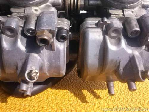

Für Schrott sehen die aber verdammt gut aus...
Seltsam, wozu dienen die beiden Löcher (Röhrchen) in den Schwimmerkammern?
Und was machst Du mit dem 36er: Ich dachte, die RF liefe gut??
Ja, die läuft wie Sau, mit eine Einschränkung, ein Leistungsloch zwischen 2500-3500 Upm bei Volllast.
Es liegt an der Bauweise dieser Vergaser. Das sind sogenannter "Down Draught" Vergaser, auf Deutsch weiß ich nicht wie sie heißen. Jedenfalls werden sie in eine ca. 45 Grad Neigung eingebaut.
Das bedeutet, der Hauptnadel läuft nicht gerade hoch und runter in der Nadeldüse, sondern schräg hoch und runter. Über 30-40tkm kann es an die Nadeldüsen zu Verschleiß Erscheinungen kommen , sie werden Oval. Durch diese zu große Öffnung wird das Gemisch empfindlich gestört und sie läuft fett und verursacht dieses Leistungsloch in den besagten Drehzahlbereich bei Volllast. Wenn ich gaaaaanz langsam anfahre, durch die 2000-4000 Upm Bereich durch, ist alles ganz gut, aber so bald ich der Hahn auf mache, stottert sie bis sie an die 4000Ump vorbei ist, dann katapultiert sie mich nach Vorne.
Da habe ich die 2 Vergaser für sehr kleines Geld bekommen, dazu ein Paar Ersatzteile von einem Mikuni Händler in Hannover und wollte, erstens, ein Satz Vergaser fertig machen um meine Probleme zu tilgen und zweitens, wollte ich dieser Vergaser zerlegen um zu sehen wie er gebaut worden ist.
Die sind insofern Schrott wegen offensichtlicher unsachgemäßer Lagerung, oder Vorbesitzer totale Gorilla mit Werkzeug. Viele Teile sind gebrochen, die Vergaser deckeln abgeplatzt (zu viel Energie beim Zu schrauben!), einige Unterdrücknippel sind abgebrochen, Schwimmer Halter durchgebrochen, verbogene Hauptdüsen, zum Teil falsche Bedüsung und und und ,, aber wie gesagt, aus 2 mach 1.
Macht Spaß :)
PS. Welche Löcher meinst du genau ? Die mit der Schraube sind Ablass Löcher, die andere ohne Schraube sind Überlauf Löcher

Das sind "Fallstrom"-Vergaser, die nutzen die Schwerkraft zusätzlich zum Unterdruck.
Die Röhrchen sind wahrscheinlich Überläufe? Manchmal bringt es was, die einfach zuzumachen...
Edith: Ich habe das letztens bei einem Kollegen mit einer 1000er Kawasaki zugemacht,
weil sein Mopped nur stotternd lief. Einfach mit Kaltmetall zugeklebt.
Der war glücklich damit und meinte, die Kiste wäre noch nie so gut gegangen...

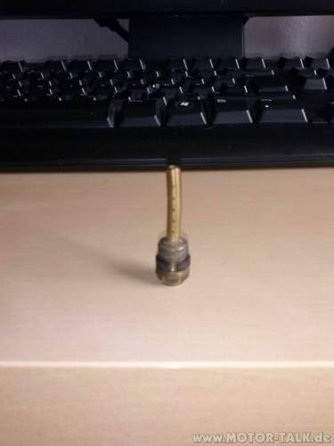

Ich habe ein Bild angehängt ,, die zeigt ein "Ovale" Nadeldüse ... so sehen alle 4 bei mir, die müssen erneuert werden. Neue sind da :)

Wobei ich "down draught" wesentlich passender finde, weil das Gemisch herunter "gezogen" wird und nicht fällt. So werden höhere Strömungsgeschwindigkeiten erzeugt.
Was die beiden Öffnungen an den Mikunis betrifft, Jason hats ja schon geschrieben, das eine ist zum Entleeren der Schwimmerkammer, das andere kann ein Überlauf sein, aber auch zusätzlich der Belüftung der Schwimmerkammer dienen. Insofern rate ich dringend davon ab, das zuzukleistern, sonst läuft unter Umständen das Kurbelgehäuse voll Sprit oder die ganze Karre nicht mehr.
Bei Jason mache ich mir aber keine Sorgen, der macht sowas sehr gründlich und dann ist das Leistungsloch Geschichte.
Bei dieser 1000er Kawasaki kann es durch das Verschließen evtl. zu einer Gemischabmagerung gekommen sein, dann läuft die natürlich schneller, fragt sich nur wie lange.:rolleyes:
Wesentlich sinnvoller ist eine saubere Einstellung des Kraftstoffstandes in den Schwimmerkammern und da wird sich Jason sicher auch drum kümmern. Das ist professionell, Daumen für Jason.

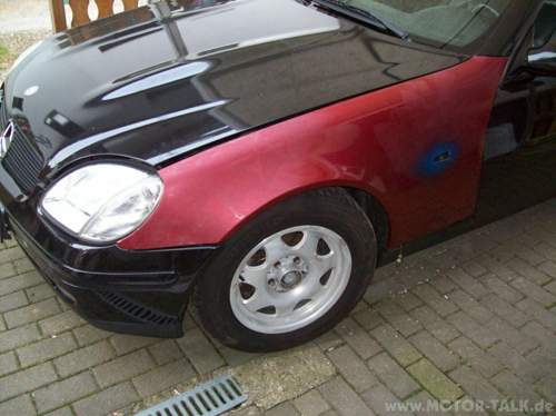

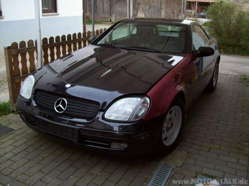

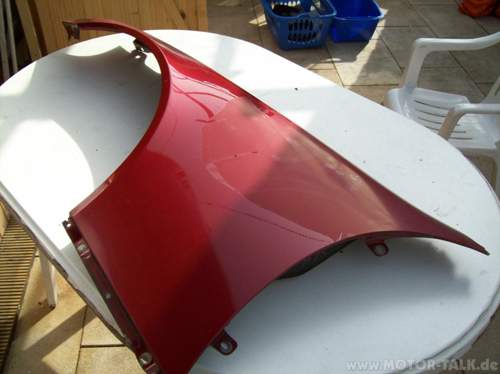

Ein bißchen hab ich am SLK weiter gebastelt. Nachdem der "neue" rote Kotflügel angepasst war, ging es daran, ein Loch für den Seitenblinker zu schneiden. Der Kotflügel ist von einem 2001er, die hatten keine mehr. Der 98er hat noch welche.
Da hatte ich ein wenig Bammel davor, denn wenn man da Mist baut, ist der Kotflügel im Eimer. Hat aber einigermaßen geklappt, ich hatte mir eine Schablone gemacht, die aufgeklebt und dann blaue Farbe drauf gesprüht. So konnte man den Ausschnitt gut sehen. 8mm Loch und meine kleine Druckluft - Karosseriesäge, ein wenig nachfeilen und fertig.

Ich habe heute bei Mikuni Topham einige Teile bestellt. Die Düsen sind nicht besonders Teuer, und wegen 10€ lass ich kein Düse raus. Habe hier in der Werkstatt bei der Arbeit eine US Bad organisiert :)
Die Dinge werden Werk Neu sein wenn ich fertig bin :)
Ich glaube kaum das eine Hauptdüse so Krum sein soll wie die hier :)

Nachdem ich nun beide BDST36 Vergaser Sätze zerlegt habe, kann ich Bilanz nehmen.
Erstens, ich bin schockiert! JA, es gibt unehrliche Leute da draußen, JA, ich weiß es, ich selber bin alles anderes als Weltfremd, ABER, das so dermaßen gelogen wurde habe ich selten gesehen oder gehört!
Von den vermeintlichen "Ja, beide Sätze laufen super sauber und haben beide ca. 30,000 KM drauf" sind wir aber ganz weit von entfernt. Erstens, war keine diese Vergaser für Deutschland bedüst! Eine hatte ein USA/Kanada Kennzeichnung drauf und war entsprechend bedüst, die zweiter war als UK gekennzeichnet und hatte eine Bedüsung was in der Schweiz üblich wäre. Niemals war eine dieser Vergaser an eine Deutsche Maschine UND hat den UA geschafft! Davon abgesehen war der als USA gekennzeichnete Vergaser so kaputt das er niemals hätte laufen können.
Diverse gebrochene Teile, und interne Abnutzungs-Spuren die eindeutig mehr als 50-70 TKM zeigen. Grünspan, Sand, Dreck, blockierte Düsen (was ohnehin egal ist da neue bestellt worden sind), ein verbogene Mischrohr, fehlende/gebrochene Vergaser Heizungselemente, Kampfspuren sind deutlich zu sehen, WARUM muss ich eine Zange nehmen um SCHRAUBEN zu lösen/befestigen!?!
Klar, hier war ein Pfuscher am Werk. Nicht mal Laie will ich sagen, weil viele Laien geben sich Mühe, hier hat sich jemand ein Dreck gegeben! Fehlende O-Ringe/Schrauben/Klemmringe inklusiv. Zum Glück konnte ich aus 2 Vergasern 1 gute bauen.
Ich habe viel gelernt und fand es doch schon interessant, nur diese Dreistigkeit hat mich echt umgehauen. Gekauft von Privat also Pech gehabt, aber den Verkäufer wollte ich wenigstens wissen lassen was er für eine Kröte ist. (Wollte zuerst den genauen Zustand ermitteln)
So, alles was ich nicht neu bestellt habe kommt diese Woche in der US Bad, der Rest wird geliefert von Mikuni Topham aus Hannover.
Gruß und viel Spaß bei dem Wetter noch :)

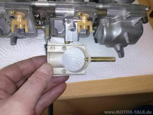

Zu den Bildern:
Bild 1 Zeigt die Kaputte (links) und fehlende (rechts) Vergaser Heizungselement.
Bild 2 Zeigt wie der Schwimmer in der Schwimmerkammer lag

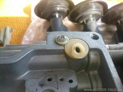

Bild 3 der Rest vom Schwimmer Halter, hier befindet sich ein Sieb um das Benzin noch mal zu filtern
Bild 4 Die Siebe, alles anders als Sauber, da ist kaum ein Durchkommen möglich

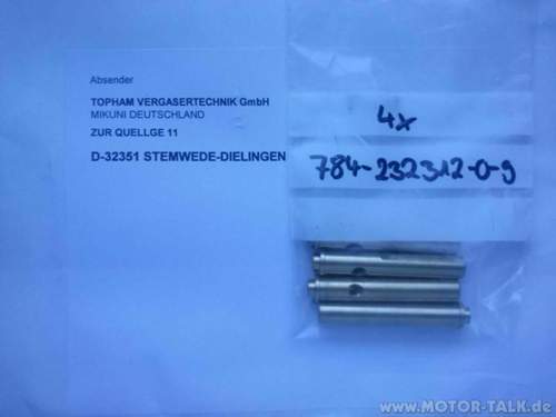

Bild 5 Die Nadeldüsenträger, Links gut (4 Abnutzkreise noch sichtbar) Rechts ist verschlissen. Nicht gut und kosten GÜNSTIG 30€ / Stück

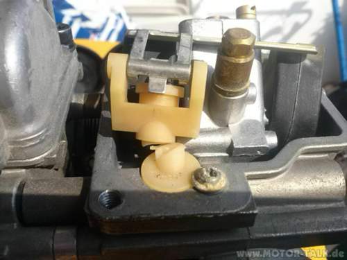

Bild 6 Düsen Allerlei!
