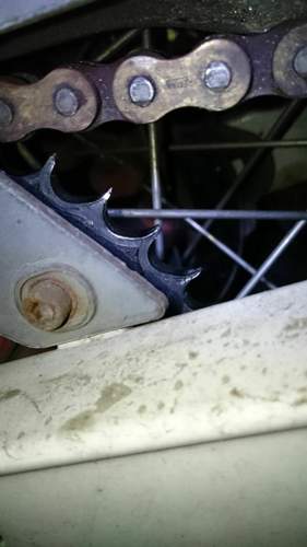

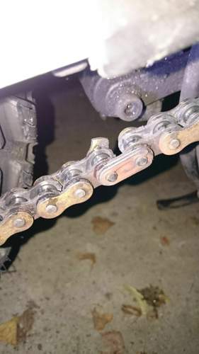

Nachdem ich heute nochmal eine Ausfahrt gemacht habe, wollte ich nach der Rückkehr die Kette fetten. Dabei viel mir mit erschrecken auf, dass mein Kettenschloss gerissen ist:eek:
Auch das hintere Kettenblatt sieht übel mitgenommen aus. Vor einer Woche hatte ich das noch kontrolliert, da war zwar Verschleiß zu sehen, aber bei weitem nicht so...
Gibt ein Kettensatz so schnell auf nachdem man die ersten Verschleißerscheinungen sieht?
Wenn ich dem Vorbesitzer glauben kann, hätte der Satz jetzt gerade mal ca. 10tkm gehalten. :confused:

Bei der Kette ist aber auch mächtig Dreck dran. Das macht jede Kette auf Dauer kaputt. Ich weiß ja nicht, wie es letzte Woche aussah. Aber wenn die so länger Betrieben worden ist, ist das kein Zufall.
Ups, das hätte weh tun können.
Das Kettenblatt hat aber sicher mehr als 10tkm runter.
Hat vermutlich nur die Kette gewechselt, die es auf dem abgenutzten Kettenrad - das Ritzel wird nicht besser aussehen - direkt wieder gehimmelt hat.
Regina hat nicht gerade den besten Ruf, aber etwas länger dürften die schon halten.

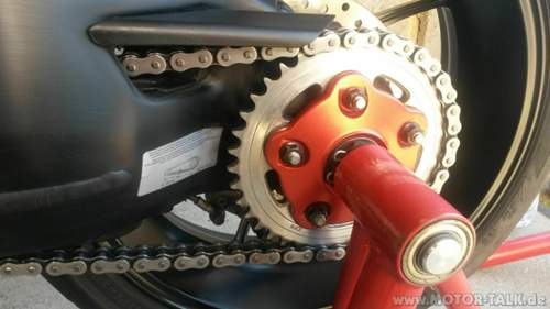

Um ehrlich zu sein, sieht die Kette auch nicht sehr gepflegt aus.
Meine Kette, jetzt 17.000km alt, sieht bei weitem besser aus.
Aber die neue DID liegt schon in der Garage. Optisch würde vielleicht mancher sagen die geht noch.
Das Risiko ist aber zu groß, das die reist. Ist an einer Stelle etwas gelängt.

Ich hab bei dem letzten Wechsel auch nur die Kette getauscht, weil beide Zahnräder wie neu aussahen. Die alte Kette hatte es aber nach 10000km unter meiner Herrschaft gehimmelt gehabt. Keine Ahnung, wie viel sie schon vorher runter hatte.
Die neue Kette hat nun schon gute 25000km runter und musste die auch nur einmal bisher nachstellen. Die Ritzel sehen immer noch gut aus, wobei ich die beim nächsten mal dann wirklich tauschen werde, weil sie nun auch anzeichen des abnutzen haben, aber noch alles ok. Ich fahre übrigens auch bei Regen, Schnee, Match. Aber ab und zu bekommt sie mit dem Kettenmax ne reinigung ;-) Die Investition von 30€ hat sich schon längst bezahlt gemacht.
Wenn die jetzt nur 10000 runter hatte, muss die entweder nen Materialschaden von anbegin gehabt haben oder wirklich wenig Pflege bekommen haben.
