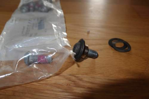

Ich hab ja kürzlich diverse Teile zwecks Reparatur und Wartung für meine GS bestellt.
Die sind heute angekommen.
Vom Händler hatte ich mir neue (mikroverkapselte) Bremsscheibenschrauben mitschicken lassen, weil ich mir dachte "Das kann nach 100tkm ja nicht schaden."
Ausgepackt, dumm geschaut... war ja eigentlich klar: Die neuen Schrauben sehen ganz anders aus, als die Alten.
Da hat BMW mal wieder in der laufenden Produktion irgendwas geändert. Div. Distanzsstücke u.ä. sind jetzt nicht mehr in die Schraube integriert, sondern fest mit der Bremsscheibe verpresst.
Deswegen bieten Lucas, Brembo usw. auch sog. "Befestigungskits" an, in denen diese ganzen kleinen Extrateilchen enthalten sind.
Da ich ja wieder Standart-Bremboscheiben genommen habe, also exakt die, die die GS eh schon drauf hat und ohne "verpresste Teile", habe ich mir gedacht, ich könnte die alten Schrauben vielleicht doch wieder nehmen und zusätzlich mit "Loctite Mittelfest" sichern.
Die Kosten für die "Befestigungskits" finde ich nämlich "etwas" überzogen, um es vorsichtig auszudrücken: Lucas: 17,50€ pro Scheibe.
Brembo: 32,50€ pro Scheibe.
:mad::mad::mad:
Wie sind die Meinungen der Spezialisten?
Alte (ehemals mikroverkapselte) Schraube einfach reinigen und mit Loctite "Mittelfest" wieder verwenden?
