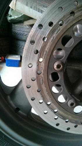

War heute nochmal schnell an der Halle, bissl Bestandsaufnahme gemacht.
Scheibe hinten ist tot. Der ganze Sattel und die Kolben insbesondere sind fürchterlich verschmockt, für meinen Geschmack viel zu heftig, wenn man bedenkt dass die vor gut 3000km erst komplett draußen waren und absolut sauber (so wie das kleine Stück, was nach dem Nachpumpen ans Licht trat). Über die "Beläge" brauchen wir gar nicht mehr reden, hab ich so jedenfalls noch nie gesehen. Bin jetzt durch eine Schlachtung relativ einfach und preiswert an Teile gekommen, somit kommen Sattel und Scheibe neu, Beläge hab ich schon hier. Dazu noch Stahlflex rundum, um eine verquollene Leitung auszuschließen. Ausgebauterweise gingen die Kolben recht artig zurück, was mich etwas stutzig machte.
Nunja, zweite Tourwoche muss dann halt die Hornet ran, die Diva hat Pause bis nach dem Urlaub. Sollte sie es nicht danken, und hinterher wider erwarten doch noch zicken, schubse ich sie in nen See oder so 😁
Hatten auch geguckt nach entsprechend Ersatz in Zweiradform, aber was ich dann so will geht meist erst bei 4000€ los, das ist mir für ein "steht die meiste Zeit rum und kommt nur n paar mal im Jahr zum Touren fahren raus" Mopped zu teuer und als Alleinmopped sind mir die Brocken zu groß / schwer / unhandlich.

Das habe ich in der Form noch nie gesehen.
Die Bremsscheibe ist ja nur unten ausgehöhlt.
Man hat fast den Eindruck, da hat sich ein Steinchen oder eine Schraube zwischen
den Belägen und der Scheibe festgesetzt, und diese zerrieben.
Ist natürlich sehr unwahrscheinlich, dass so etwas passiert, fast unmöglich, denn ein Steinchen würde sicherlich wegspringen.
Suche mal, was das sein könnte. Das ist kein normaler Verschleiss.
"Das ist kein normaler Verschleiss."
Denke ich auch, aber genau deswegen bin ich ganz froh über die Austauschlösung. Denn Fehlersuche bei verbauten Teilen kann teuer werden. Wenn´s das vermutete Teil dann nicht war, hat man die nächste Scheibe ruiniert. Hatte ich so jedenfalls auch noch nie.

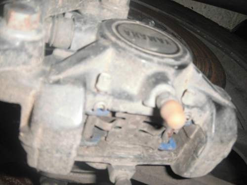

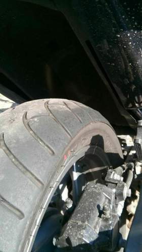

Mal eine dumme Frage: ist das Foto 3 von unten geschossen?
Also von da, wo im eingebauten Zustand die Bremsscheibe sitzen müsste?
Hast du für das Foto also den Sattel nach oben verdreht? Nicht dass das Antiquietschblech
geschliffen hat...
Hat die keine Staubmanschetten an den Bremskolben?
Normal gehören da doch welche hin. Das würde auch erklären, warum die Kolben nicht mehr zurück gegangen sind und die Bremse geschliffen hat.

Der Sattel ist aktuell abgebaut und war für´s Foto gedreht, jop.
Hatte der Sattel in meinem Besitz zumindest nicht.
Moment, ich mache mal mal ein Foto, wie es sein sollte...
Nach der Scheibe zu urteilen waren die Beläge vekantet ,unten mehr gebremst als oben. Eventuell haben die oben irgendwo oben gehangen oder es hat was verhindert das die oben zusammen gehen. Oben auf dem Sattel den Deckel kannst den abnehmen? Darunter eine Feder die von öden auf die Klotzer drücken? Die beim letzten Ausbau wieder richtig draufgesetzt?
Mal von oben....
Doch, Staubmanschetten sollten dran sein. Kann jetzt nicht alles auseinanderbauen...
Die Bremsbeläge hängen an den Stiften und sind mit dem Draht gesichert. Und das Anti-Quietschblech ist nur oben drauf.
Im Netzt findet sich bestimmt ein Bild.
