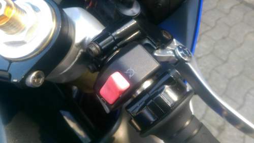

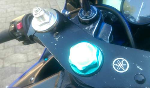

Ich habe nun alle Mittel bezüglich Farbauffrischung zusammen und gehe es die Tage mal an. Anbei die Bilder wie sie momentan aussieht. Amateuren blass und obere Gabelbrücke mit deutlichen Gebrauchsspuren.
Heute wurde ich noch von einer Bekanntin angesprochen das Motorrad ihres verstorbenen Gatten irgendwie zu verwerten. Sie wollte es mir samt Anhänger schenken, aber ich werde versuchen die Maschine wieder flott zu bekommen und zu verkaufen um ihr den Erlös natürlich zu geben. Mal schauen welche Basteleien sich da ergeben werden für die Duc. Die stand fast drei Jahre sieht aber gepflegt aus. Hoffe es bleibt nur bei den Flüssigkeiten und einer neuen Batterie.
