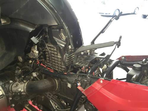

Kleine Bastelei, große Wirkung.
Boosterplug eingebaut. Im Bild links leicht oben.
Gaukelt der Motorsteuerung konstant 25 Grad kälter vor als es ist.
Mit netten Folgen für den Motorlauf. 🙂
Interessant! Hast Du schon getestet? Wo wird das extra Kabel angeschlossen?
Hab sowas ähnliches, konkret ein "Widerstandtuning".
Das wird aber nur beim Temperaturfühler dazwischen geklemmt, also wie Deins, nur ohne 3. Stecker.

Ja, im Endeffekt wird mehr eingespritzt, hält sich aber in Grenzen.
Ich konnte bei mir keine eklatanten Verbrauchanstieg feststellen.
Die Wirkung hält sich (bei mir) aber auch in Grenzen, oder ich hab mich schon zu sehr daran gewöhnt... könnte auch noch gar nicht sagen, ob ich das Ding jetzt schon 50 oder gar 70tkm drin hab.
Das ist ja im Kern Widerstandstuning, aber mit einer gleitenden Komponente.
Ich bin bisher nur mal eben die Straße rauf und runter gefahren. Springt deutlich stabiler an, läuft stabiler (dreht auch etwas höher), kann man sofort problemlos mit losfahren. Vorher musste man immer mit der Kupplung etwas nachhelfen, der Motor war auf den ersten Metern sehr unwillig.
Mir geht's ja auch nicht primär um die Mehrleistung, sondern um das verbesserte Langsamfahrverhalten. Das hat schon mal funktioniert.
Einbau war einfach umstecken. Und den separaten Tempsensor festmachen. Feddich. Aufwändigste war der Abbau der Verkleidung.
Unter Last konstant 6% mehr Sprit. Aber eben nur unter Last. Effektiv, wenn man den bisherigen Nutzern trauen mag, ~ 2% mehr Verbrauch.
Bei ~ 5 Litern und einem 21 Litertank tolerierbar.
