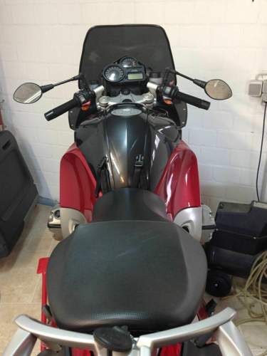

Zumindest die Spiegel hab ich schon dran.
"Fahrstellung" und "Verladestellung".
Und sie sind so viel breiter, dass mein Arm nicht mehr Teile der Spiegelfläche verdeckt. Könnten noch mehr Fläche haben, aber nun gut...
