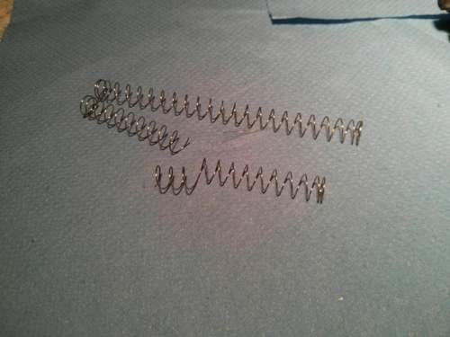

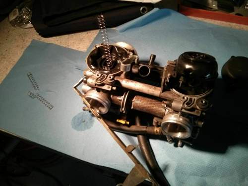

Habe heute nochmals die CB 500 vom Weibchen ihrer Vergaser beraubt, um nach getaner Arbeit noch eine Probefahrt absolvieren zu können (hat nur Saisonzulassung bis Oktober). Symptome wie schon im Sommer, schlechte Gasannahme und Rotzen unter 4500rpm. Damals war eine Membranfeder gebrochen (es wurden dann beide ersetzt), weswegen ich diese eigentlich ausschloss (Neuteile Honda für lumpige 15€ pro Feder 😰 , Laufleistung aktuell unter 1000km) und in Richtung hängendes Schwimmernadelventil tippte. Aber falsch. Das selbe Schadensbild wie 3 Monate zuvor.
Ich habe nun die noch intakte alte Feder eingebaut, die hatteich zum Glück aufgehoben. Die Probefahrt verlief absolut störungsfrei und sehr spaßig, verflucht handlich die Kiste, nur ein bissl klein.
Warum derselbe Schaden 2x in so kurzer Zeit auftritt, kann ich mir allerdings nicht so recht erklären.
Werde das Anfang nächster Saison mal beobachten, ich hoffe dass es einfach nur Pech war.
