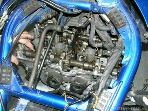

Die kleine GS500 ist motorseits fertig. Ventilspiel ist geprüft und (Einlass Zylinder 1) korrigiert, dabei hat sich das Ventiltool von Louis als untauglich erwiesen, ein großer Schraubendreher tats dann auch. Vergaser durch den Ultraschall gejagt, die Kiste sprang auf den ersten Knopfdruck an, obwohl sie Jahre gestanden war.

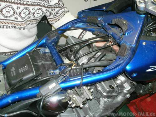

Gestern haben wir die GSF 600 Bandit auseinandergeschraubt. Zur Erinnerung: Die ich für einen jungen Mann instand setze, der keine Kohle für die Werkstatt hat. Und auch wenn das offensichtlich leicht angezweifelt wurde: Ich verlange nichts dafür und ich habe dem Schüler auch meine Honda NX 650 zur Verfügung gestellt, weil wegen des Streiks kein Zug mehr fuhr. Wer das nicht glauben will, soll es lassen, ich habs aber nicht nötg, hier Lügenstories zu verbreiten.
Bei der Bandit gibts ein paar Besonderheiten:
Obwohl mein Freund Erwin und ich über reichlich Erfahrung verfügen, gelang es uns trotz Demontage des gesamten Sekundärluftsystems und der Zündspulen nicht, den gelösten Ventildeckel aus dem Rahmen zu friemeln. Im Haynes Handbuch ist die Abnahme des Ventildeckels zwar beschrieben, jedoch am ausgebauten Motor :p
Erst nachdem auch die Vergaser ausgebaut wurden, ging das Ding nach hinten und seitlich heraus.
Das Spiel der 16 Ventile war überall im grünen Bereich.
Der Zugang zum Ölfilter ist dank einer IXIL 4-1 denkbar schlecht. Weder bekommt man einen passenden Hazet Ölfilterschlüssel draufgefummelt, noch kann man mit den Händen so dran, dass man richtig Kraft aufwenden kann. Also Schraubendreher - Methode.:eek:
In den Vergasern waren drei Leerlaufdüsen dicht. Das hatte Bastelwastl versucht, durch Verstellen der Leerlaufluftschrauben zu korrigieren. Ein untauglicher Versuch.
Die alten Zündkerzen habe ich ersetzt, sie deuten auf einen viel zu mageren Motorlauf hin.
Die Reinigung der Vergaser wird hier Abhilfe schaffen
Jetzt brauche ich noch einen neuen Chokezug und die Dichtringe für die Kerzenschächte. Dann bekommt der Junge seine Banditin wieder.
Und freut sich :D
