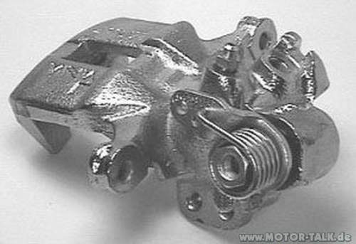

Rover 45 turbodiesel, 83 KW, Bj. 2004.
Gängig ist der Bremskolben, aber eben - schwergängig.
Danke für die Info, dass man die Bremskraftverteilung nicht einstellen kann.
Ich hatte die Bremssättel gerade runter...wow, da jetzt noch mal 'ran...

Bremssättel abbauen ist ja kein Hexenwerk. Zwei Schrauben, voilà.
Aber um sie auf die Werkbank zu bekommen, müssen eben auch die Bremsleitungen und das Handbremsgezappel ab.
Scheint aber nicht schwer zu sein, wenn ich mir den Sattel anschaue.
Es gibt zwei Gründe, weshalb die Kolben schwergängig werden. Den Einen sieht man gleich, wenn man den Dreck und Rost am Bremskolben sieht. Das ist auch schlüssig, denn Du hattest komplett abgefahrene Beläge, der obere Teil der Kolben ist versifft und wenn Du die jetzt ohne zu reinigen reingedrückt hast, ist das eben scheiße.
Den anderen erst, wenn der oder die Kolben draußen sind und man den Dichtring aus dem Bremszylinder nimmt. Darunter wachsen Kristalle von alter Bremsflüssigkeit und Aluminiumoxid, wenn der Sattel aus Alu ist. Wenn nicht eben nur die kristalle. Dadurch drückt es den Gummiring gegen den Kolben und der hält ihn mit einer "eisernen Faust" aus Gummi fest.
Ich habe das bei einer XJ 550 erlebt, der Kolben kam bei 12 bar Luftdruck mit dem Knall eines Kanonenschlags.
Der Ring muss raus, die darunter liegende Nut penibel gereinigt werden. Ich schmeiß die Sättel nach dem Zerlegen in den Ultraschall.Den Ring mit Spüli putzen, alles trocknen und auspusten, Kolben sauberst reinigen, dünn mit ATE Bremsenpaste einreiben und der flutscht rein wie ... nein, das sage ich nicht.
Zwar wird sich der Belag anschleifen, aber bei jedem Bremsen liegt er wieder an und Du kannst darauf warten, bis er ratzfatz wieder weg ist.
Diese Bremsensanierung lohnt sich. Beim Auto wirst Du das nicht so merken, beim Motorrad hat man statt der Einhand- plötzlich eine Zweifingerbremse.
Den Beitrag von fate_MD solltest Du auch genau beachten. Wenn der Belag nur anliegt, nachdem man die Handbremse betätigt hat, liegt schon der Verdacht nahe, dass es deren Mechanik ist, die man auf dem Foto äußerlich sieht, die aber auch ein Innenleben hat.
Ein neuer Sattel für den Rover kostet um 90 Euro.
Reinigen und gängig machen ist billiger.
Genau das ist er. Die Spiralfeder ist der Handbremsmechanismus.

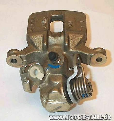

Das ist mir klar. Du sagtest, dass sich das auch gut bewegen lässt. Aber hinter der Welle, also zwischen Bremskolben (das ist ein Einkolbensattel) und -zylinder muss eben auch etwas sein, das den Kolben bewegt. Und wenn das nicht zurückgleitet, hält es den Kolben eben am Belag
Wenn ich mir dieses Bild anschaue (Anhang) könnte das eine direkte mechanische Übertragung auf den Kolben sein, ohne Zuhilfenahme der Bremshydraulik.
Aber da beißt die Maus keinen Faden ab: Der Sattel muss runter und der Kolben raus. Dann bist Du schlauer.

Wenn der Bremszylinder nur 90 Euro kostet, wäre Tausch auch eine überlegung wert.
Sorry für die kleine Exkursion in Sachen 4-Rad, aber das war schon hilfreich...
Sollte es selbe Fehler wie beim kia damals sein, hilft dir der repsatz eh nichts, der versorgt nur die Betriebsbremse. Daher mal prüfen, wann sie hängt (also im schlimmsten Fall 2x abschrauben und zurück drehen)
