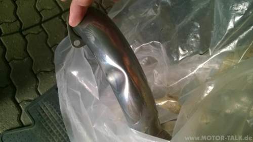

Ich hab hier noch den Krümmer für meine GS, der damals eine Delle davon trug, als mich Madame Pfarrerin vor 4 Jahren mit Ihrem VW Golf umgehauen hat.
Nun habe ich vor, diese Maleur irgendwie zu beseitigen.
Da der Krümmer verchromt ist, wollte ich es vermeiden irgendwelche Muttern oder andere Sachen an das Rohr zu schweißen.
Mein bisheriger Plan ist alle Öffnungen (2x Motorseitig, 2x Lambda, 1x ESD) zu verschließen und dann mit dem Kompressor den Krümmer "aufzupumpen" bzw. inneren Druck zu erzeugen.
Währendessen soll die eigentliche Delle dann mit einem Heißluftgebläse möglichst stark erhitzt werden, in der Hoffnung, daß sich das Teil durch den erzeugten Innendruck dann wieder richtet.
Ich befasse mich dann mal mit Gummistopfen und damit welches Gewinde die Lambdasonden haben... obwohl, die könnte ich ja auch evtl. drin lassen.
Erfahrungen, Ideen? 😁

Lambdasonden sind doch nicht dicht, weil die Fremdluft ziehen müssen. Allerdings durch Kapillarwirkung, also kann da nicht zuviel Luft raus. Aber mir wäre das Risiko diese zu beschädigen zu hoch.

Hab noch Bilder angehängt.
Argh, ist ja n ganz schönes Ei
Ich denke nicht das da mit Preßluft was geht, will aber dein Vorhaben ned schlecht reden.
Warm machen und von Innen drücken vielleicht??
Kannst dir ja ne Eisenstange passend biegen.
Ich denke, da wirst Du in dreistellige Druckbereiche müssen, um diese Delle auszubeulen.
Oder statt Heißluftgebläse nen Gasbrenner.
Die sieht doch sehr zäh aus.
Hm... beim drücken hätte ich Angst den ganzen Krümmer zu verziehen... außerdem musst Du das ganz Ding dann auch stabil irgendwo festspannen, damit Du überhaupt Kraft ausüben kannst. Das birgt wieder Beschädigungsrisiko.
Vielleicht mit Wasserdruck aus dem Hochdruckreiniger, statt Kompressor? 😁
Hab grad das gefunden: https://www.youtube.com/watch?v=I_Z3AIFSd60
Allerdings weiß ich nicht, was der KAT davon hält, der ist ja fest im Krümmer verbaut.

Gasbrenner wär auch kein Problem.

Oben war's falsch angegeben, das Ding hat natürlich 2 Lambdaanschlüsse... ist aber eigentlich unerheblich.
Mit was willst Du denn die Enden zu machen, was 100 Bar aushält? Der Kat sollte ein offener Körper sein, der vollständig von allen Seiten geflutet wird und damm sollte eigentlich nicht viel mit passieren.
Sollte...
Hmmm,
klingt erst einmal so, als ob es funktionieren könnte, allerdings wirst Du dafür sehr viel Druck brauchen und es ist fraglich, was sich zuerst verformen wird. Die Delle (erwünscht) oder irgendetwas anderes.
Weiterhin ist hoher Druck in Behältern nicht ganz ungefährlich. Wenn da etwas reisst oder splittert, dann fliegen die Fetzen.
Besser wäre der Aufbau mit einer Flüssigkeit wie Wasser oder Öl. Sollte etwas undicht werden, dann baut sich der Druck sehr schnell ab, da die Flüssigkeit nicht kompressibel ist. Nicht umsonst werden Druckluftflaschen beim Drucktest mit Wasser gefüllt. Reisst die Flasche, dann gibt es nur einen Riss und das Wasser läuft aus. Mit Druckluft hat man eine schöne Rohrbombe.
Nun ja, und ob die Delle wirklich rausgeht steht da noch auf einem anderen Blatt.
