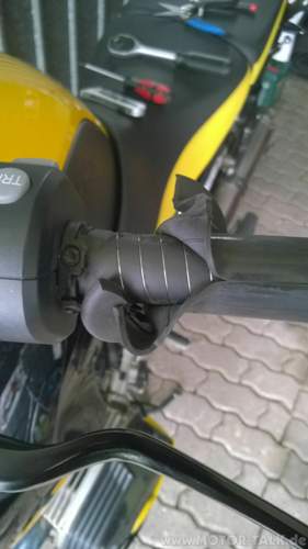

Dann will ich auch mal etwas beitragen:
Da meine Q schon deutlich über 90tkm drauf hat, waren die Griffgummis ziemlich abgenutzt.
Links, im Bereich des Daumens, war der Gummi sogar schon bis auf die Heizdrähte der Griffheizung durchgewetzt.
Ist man jetzt treudoof genug, damit zum BMW-Händler zu gehen, kann man mal eben 190 Kröten für neue Heizgriffe hinlegen.
Ohne Montage wohlgemerkt. :rolleyes:
Es geht aber auch anders.
Die Heizspiralen sind auf eine Kunststoffhülse aufgewickelt und der eigentliche Griffgummi wird (vermute ich) dann... naja... "draufgegossen". Oder wie auch immer man es nennen will.
Dennoch lässt sich der Griffgummi von der Kunststoffhülse lösen.
Das funktioniert unterschiedlich gut, ist etwas gefummel und gezerre, aber es geht.
Kleine Reste können dranbleiben, die stören später nicht.

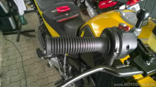

Bei "meinem" Schrauber hab ich dann 2 original BMW-Griffgummis "unbeheizt" und für die rechte Seite bestellt.
2 mal Gasgriff? Jawohl. Durch die Kunststoffhülsen der Griffheizung müssen die Griffe etwa beide den gleichen Innendurchmesser haben.
Da mir die original Gummis der R1200 schon immer etwas zu schmal waren, wurden es dann die Oldschool-Rillengummis der 1100er. Kostenpunkt: 19€
Neue Griffgummis in heißes Wasser einlegt, ordentlich Haarspray "Extrastark" auf die Kunststoffhülse.
Warme Griffgummis abgetrocknet, draufgezogen, fertig!
Alten Griffgummi abfummeln
Nackte "Heizhülse"
Neue Oldschool-Griffgummi

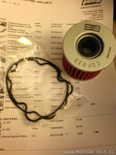

Ihr meintet diese dichtungsringe?
ja genau.. die waren gemeint und auch die Ölablassschraubendichtung Kupfer oder Alu
Den kupferring muss ich noch besorgen. Sonst habe ich alles da.
Im gleichen Zuge kann ich dann auch was fürs einfetten von dort mitnehmen.
