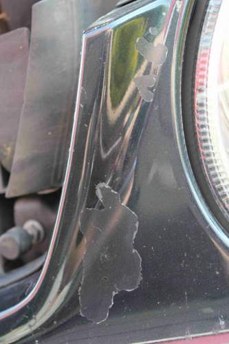

Bin neu hier, da ich meinen S211 E320 CDI, EZ 2006 erst seit 4 Wochen habe. Bisher hatte ich einen S202 CDI mit dem ich mehr als zufrieden war. Mit 12 Jahren und 240.000 km, aber im Bestzustand, musste er dem Neuen nun weichen. Der Neue ist erheblich komplizierter und ich bin immer noch in der Lernphase, vor allem das Display-Menü mit den vielen Untermenüs sitzt noch nicht richtig.
Der Wagen ist (noch) in Top Zustand, hat aber einen kleinen Mangel. An der rechten Seite der Stoßstange vorne, Blickrichtung zum Motor, löst sich an einigen kleineren Stellen der Klarlack ab. Da ich noch Garantie habe (Junge Sterne Garantie) bin ich zum Freundlichen gefahren, um den Schaden begutachten zu lassen. Die haben ein Foto gemacht und einen Kulanzantrag gestellt, der bereits nach drei Tagen abgeschmettert zurück kam. Als Ursache wurde Steinschlag genannt, eine Reparatur abgelehnt. An den Stellen die betroffen sind, stelle ich aber keinerlei Verletzung der Unterschicht fest, die auf einen Steinschlag hindeuten könnte. Ich hatte früher mal einen Espace J638, der eine Kunststoffaußenhaut hat. An allen Fahrzeugen älter als 10 Jahren blättert im Dachbereich über den Türen der Klarlack ab. Dies ist eine Stelle, die nicht durch Steinschlag gefährdet ist und der Aufbau des Außenchassis ist dem einer Stoßstange sehr ähnlich. Ich habe mich daraufhin noch einmal mit einem persönlichen Schreiben und einem Foto in Hochauflösung an die Kulanzabteilung in Stuttgart gewandt, aber bis heute noch keine Antwort bekommen. Der Wagen ist unfallfrei und hat nun 130.000 km!

"Wer hat an der Stoßstange vorn ähnliche Abplatzungen von Klarlack?" Das Bild, allerdings sehr stark komprimiert, zeigt die Hauptstelle.

Auch wenn der Wagen unfallfrei ist, was ich nicht anzweifle, der Stossfänger wurde meiner Meinung nach nachträglich fehlerhaft lackiert z. B. wegen erheblicher Steinschlagschäden. Untergrund nicht richtig sauber oder aber der Klarlack zu alt / zu dick aufgetragen.
Dein Ansprechpartner ist die NDL / Vertragsvertretung / Vertragswerkstatt, die Dir den Wagen verkauft hat.
An die solltest Du Dich wenden. Persönlich oder Brief schreiben. Sachlich, ruhig, höflich mit Bildern.
Es sollte doch nach vier Wochen kein grosser Akt sein, einen Kunden zufrieden zu stellen. Wenn es nicht weiter geht, Verkaufsleitung der Gebrauchtwagenabteilung. Ich würde besonders hervorheben, dass Du Dir den Wagen gerade wegen dem TOP Zustand gekauft hast und jetzt unzufrieden bist.
Das der Stossfänger nachträglich lackiert wurde, kann man mit einem Lackdickenmessgerät leicht kontrollieren.

Also, fassen wir zusammen. 😁 Es kann sein:
* chemische Einwirkung (= Pech, mangelhafte zeitnahe Reinigung)
* Hochdruckstrahler (= Anwenderfehler des Vorbesitzers)
* Verarbeitungsfehler ab Werk
* Reparatur, daher nachlackiertes Teil und mangelhafte Verarbeitung (Park- und Bagatellschäden sind keine Unfälle, die beim Verkauf erwähnt werden müssen.)
Was es sicher nicht ist: Steinschlag.
Die Frage ist: Inwiefern muss der Verkäufer für diesen Zustand einstehen? Fällt das unter "altersgemäße Abnutzung", unter "gekauft wie besichtigt" oder ist das ein "Mangel"?

...da muss auf jeden fall ne neue stosstange hin, abgeplatzter klarlack ist auf keine andere art reparabel...
ich bleibe dabei das es ein werksverarbeitungsfehler ist der einfach nach einer gewissen zeit auftritt und nicht durch irgendwelche einflüsse verursacht wird

Noch einmal zusammengefasst. Den Wagen habe ich von privat, die Abplatzungen waren bereits vorhanden. Aus meiner Espacezeit kenne ich diese Schäden und habe sie in Kauf genommen. M.E. besteht aber zwischen einer E-Klasse und einem Espace 2 ein Unterschied. So eine Abplatzung sollte bei einem ca. 60.000€ teuren Fahrzeug nach wenigen Jahren nicht vorkommen. Beim Espace begann es so langsam nach 10 Jahren. Die Aussage nach dem Kulanzantrag beim Freundlichen war: "Abgelehnt wegen Steinschlag". Ich kann aber an der unteren Lackschicht keine Beschädigung feststellen. Außerdem ist es nur an der rechten Seite. Ich hoffe nun auf eine positive Antwort von MB. Wenn nicht, repariere ich dies selber. Ein Autolackierer meinte bereits, dies wäre ein Haftproblem des Untergrundes und damit nicht in der Verantwortung des Eigentümers.

Ich glaube auch eher an einen Fehler im Lackaufbau als an Steinschläge, Hochdruckstrahl oder Verätzungen.
An meiner S210-Heckklappe, die wohl 5 oder 6x wegen Rost partiell nachlackiert wurde, hatte ich auch mal so ein Schadensbild: Der Klarlack ließ sich mit dem Fingernagel ablösen. Ich vermute mal eine Kombination aus schlechter Untergrundvorbereitung, ungünstiger Materialpaarung und viel UV-Licht.
Die Stoßstange ist nachlackiert (schlecht).

Schlecht lackiert. Vermutlich wurde die stoßstange mal nachlackiert. Wenn die Reparatur bei Mercedes durchgeführt wurde, ist es in der fahrzeughistorie (mb Datenbank) dokumentiert.
Wenn nicht hat's der Vorbesitzer beim billig-Lackierer machen lassen.
