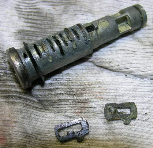

Habe es grad versucht, musste aber feststellen, das sich mit keinem meiner Schlüssel das manuelle Schloss öffnen lässt, ich kann ihn reinstecken aber nicht drehen.....(weiss ehrlich gesagt nicht, wann ich das das letzte mal probiert habe)., irgendetwas blockiert.....
Ich war heute in der Werkstatt zwecks defektem Türschloss (Schlüssel lässt sich nicht drehen).
Dort wurde mir mitgeteilt, das aller Wahrscheinlichkeit nach der Türschließzylinder defekt ist u. ersetzt werden muss.
Den Türschließzylinder gibt es angeblich für mein Modell (Avant 1,8T, Bj. 5/99) nur im Set mit dem Türschließzylinder der Hecklappe.
Kosten ohne Einbau: 232,- EUR😠
Der Einbau soll auch ziemlich Zeitaufwendig sein u. auch nochmal mind. 200,- - 250,- EUR kosten.
Kann das sein ?

Das Schloss der Heckklappe ist schon lange im Eimer, brauchte es bisher auch nicht.
Jetzt habe ich allerdings wirklich ein Problem, sollte die Funkfernbedienung den Geist aufgeben, habe ich keine Chance ins Auto zu kommen.
Eigentlich wollte ich, wenn möglich, nur das Fahrerschloss erneuern aber das wird wohl nichts.....
