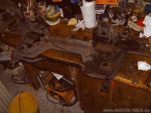

Stabilager?
Wo ist denn das stabilager?
Sind das nicht die Koppelstangen?
Nein, das sind die beiden Gummiblöcke mit denen der Stabi an der Achse befestigt ist.
Ich such mal eben ein Bild. 😉

So, hier das Bild.
Hat ein bischen gedauert, weil ein Telefonat dazwischen kam.
Achse
