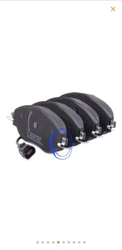

@Erna71 schrieb am 7. August 2020 um 08:17:47 Uhr:
Hallo an Alle, die ein klappern der Vorderachse durch die Bremssattel haben.
Ich habe die Bremssattel und Klötze demontiert, auf die Rückseite der Bremsklötzer ein Klebefilm geklebt ...
Bei mir war es das selbe, offensichtlich war die Werkstatt bei der Montage der beigestellten ATE Bremsbeläge unvorsichtig und die Feder bzw. das Metallblech über den Halter war verbogen. Nach dem reinigen und gleichrichten ist das scheppere auf sehr schlechten Straßen jetzt weg. Sicherheitshalber hätte ich auch noch ein doppelseitiges hoch Temperatur Klebeband bei der Hand.
Ich habe die Bremssattel und Klötze demontiert, auf die Rückseite der Bremsklötzer ein Klebefilm geklebt und wieder montiert.
Geräusch ist weg, war bei mir hauptsächlich beim befahren eines Plattenweges oder Kopfsteinpflaster.
ATE Zubehörsatz Scheibenbremsbelag 13046004002
Daran schließe ich mich an.
Danke für den Tipp. Jetzt ist wieder völlige Ruhe im Fahrzeug. Ich hätte nicht gedacht das so viele Verschiedene Geräusch von den Belägen kommen.
Beim einbauen des ATE Klebebands habe ich mal gemessen.
Der Bremssattelträger hat in der Führung für de Beläge einen Abstand von 179 mm.
Je nach Hersteller haben die Beläge ein Maß von 175,0 mm bis 175,6 mm.
PR Code ist bei mir 1LA
Vielleicht kann jemand mit einer 1LA Bremse auch mal messen wie groß der Bremssattelträger bei ihm ist.

Schau ob die Klammern auf Bremsbelägen alle da sind. Bei meinem war eine weg, es hat sich so angehört als ein Domlager kaputt ist, sehr laut. Bei VW wollten die die tauschen, was ich abgelehnt habe. Ich habe zufällig gesehen das eine Klammer fehlt und hatte zum Glück alte Beläge da und habe die wieder montiert dann war ruhe.
