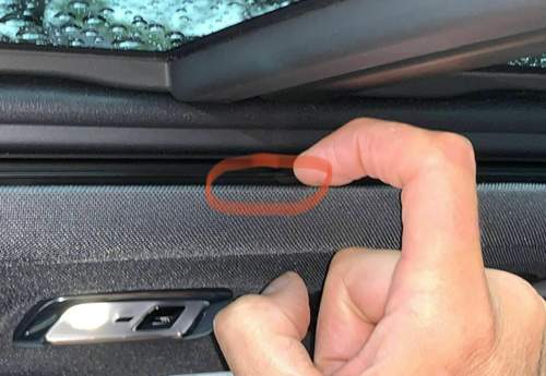

Moin, hatte jemand bereits das Problem, dass die Leiste zwischen Dach und Panoramadach bei der kleinsten Unebenheit in der Straße Klappergeräusche von sich gibt? Es ist nur auf der rechten Seite. Die Werkstatt bekommt es leider nicht hin, so dass ich langsam am überlegen bin, ob ich zu einer anderen Werkstatt fahren sollte (ATU o.ä.).
Besten Dank für die Hilfe
An dieser Stelle. Zwischen Dachhimmel und der ersten Plastikschiene. Wenn man bei der Fahrt den Finger rein steckt ist das Geräusch sofort weg.

Aber Sicher, wenn Du da schaust, ist so ein ca 3mm Spalt zwischen Himmel und Führungsschiene des Sonnensegels. Da hab ich den Schaumstoff reingeschoben (sieht man dann gar nicht mehr).

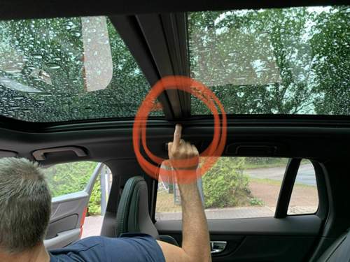

Klappern und Knistern kann im Regelfall gut während des Fahrens durch eine Mitfahrer lokalisiert werden, meist muss man da nur ein bisschen Unterpolstern oder Nachklemmen, bei den ersten XC habe wohl auch öfter eine Klammer an den Heckverkleidungen gefehlt.

@curio66 schrieb am 4. März 2020 um 09:17:30 Uhr:
Bei mir "knisterte" es überm Sitz zwischen Dachhimmel und Dach. Kann man finden wenn jemand hinten sitzt und dann in verdächtigen Bereichen mal drückt, wenns aufhört, ist das die Stelle.
Da habe ich dann eine schmalen Streifen Schaumstoff in den Spalt zwischen Himmel und Dach geschoben, seitdem ist Ruhe 🙂Und ja, wenn ich den Eindruck habe ich kann das Problem in 3 Minuten selbst lösen investiere ich dafür keine Stunde beim Händler.

ich drücke nur ganz kurz das Sonnenrollo , damit es nur um 5 mm zurück fährt. Dann ist das Klappern weg !
