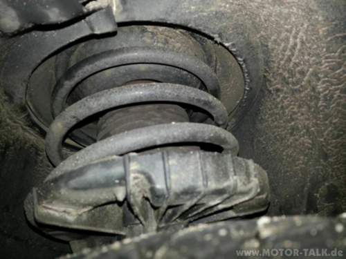

Federn wollte ich wenn auch gleich beide tauschen lassen. Ich weiss sonst genau was passiert, wenn ich nur eine wechsel. Gerüttelt habe ich schon am Auspuff soweit möglich, alles fest. Habe mich auch hinten in den Kofferraum gesetzt und gewippt, hört sich an als liege ich mit meiner Frau auf einer alten Matratze und.. 🙂 Aber dieses klappern konnte ich da nicht feststellen.
Vorne rechts bin ich auch der Meinung das ich dort schon den Querlenker wechseln lassen habe. Irgendwas war da mal, mit klappern. Ich kann mir das auch alles gar ned mehr merken, was schon alles am Auto geklappert und gemacht habe... Ist das eine fertig kommt das andere :-/
Img-20140219-160439

Also, das Aussehen der Federn ist komplett egal, aber wenn sie brechen, dann eigentlich immer unten im Teller. Sind keine Brüche zu sehen,weiterfahren. Wenn Du wechseln musst, nur mit Profi !! (oder einem erfahrenen C Klasse Fahrer,😁). Das Qietschen kommt von einem der hinteren Traggelenke. Poltern hinten sind fast immer die Stossdämpfer. Man erkennt es daran, dass die Bremsen vorne vermeintlich "rubbeln". Ferder kostet um 50 Euro, Stossdämpfer hinten original 150 Euro, Querlenker vorne original MB, 195 Euronen. Es ist sehr ratsam von E-Bay-Schrott abzusehen...

Ist ja auch ok, ich wollte bloss sagen, dass es keinen zwingenden technischen Grund gibt Beide zu tauschen.
Hinten links sind bei mir schon 2 gebrochen, rechts noch Keine. Die Fahrzeughöhe ist im Rahmen der Meßgenauigkeit geblieben.
