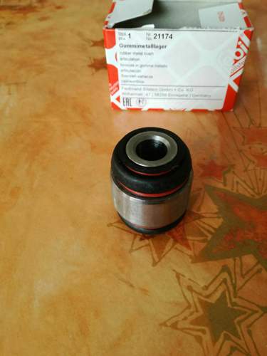

Zur Sache: Habe mir vor 11 Tagen kein S203 gekauft, und vernehme schon bei leicht unebener Straße ein extremes Polten/Klappern/Schlagen hinten links aus Richtung der Hinterachse (Geräusch lässt sich gut orten). Nun zu meiner frage: Können das ausgeschlagene Traggelenkslager sein (die sogenannte Quietschbuchse)? Wenn ja, kommt da lager “20“ oder lager “80“ in Betracht? Kann man die auch beide problemlos wechseln? War gestern bei WM und habe mir ein lager (nummer 80) schon besorgt, zum spitzenpreis von 43,batsch€... Sind von Febi... Stabigummis HA habe ich auch direkt mitgenommen, um den Kreis der verdächtigen weirter zu verringern. Sollte man die traggelenkslager beide wechseln, also 20 und 80? Könnten es auch die koppelstangen sein?
Feder hinten links schließe ich aus, da neu und 11Tage verbaut... Es klingt wie dieses holzplatten klappern welches auf Seite 1 beschrieben wurde...
Achja, Dämpfer sind augenscheinlich auch in Ordnung, kein austretendes Öl, und der sichtprüfung nach auch noch nicht uralt...

Bei mir hat sich das miese Poltern mit dem Wechseln der Traggelenklager oder Tonnenlager gegeben! Möglich das dies auch dein Unruheherd ist, Peter.
Im Anhang zwei Bilder vom besagten Teil, wobei ich erwähnen möchte das ich das febi teil nochmal umgetauscht habe, und mich für Lemförder entschieden habe.
Planst du den wechsel selbst, oder lässt du machen?

Hallo ! Ein Riesen Dank für den Tip ! und für die Bilder ! Du bist spitze ! Ich denke das ist auch bei mir das Problem
Ich mach das selber, Ich tausche die dann auf beiden Seiten.

Holzbrettklappern war's bei mir auch! Also zimlich sicher die Traggelenklager...
Peter:
Entschuldige das ich mich so spät melde, 4 Stunden könnte klappen, wenn du ein (selbstgebautes) werkzeug zum aus und eindrücken der lager hast. Da gibt's hier auch einen Thread drüber den ich dir gleich mal raus suche (wenn du es nicht schon erledigt hast 😉). Hatte allerdings auch den Vorteil eine Hebebühne zur Verfügung zu haben, die allerdings nicht zwingend notwendig ist. Du solltest allerdings auf alle fälle zwei wagenheber haben, einen um das Fahrzeug anzuheben, und einen um die feder langsam zu entlasten.

Zusätzlich möchte ich darauf hinweisen das die querlenkerschrauben erst unter last wieder auf moment gebracht werden dürfen.
Und wenn du noch etwas geld sparen möchtest, kauf die traggelenklager bei ebay, da gibts zwei stück von lemförder für 30,85€ 😉.

Antriebswelle abschrauben? Wozu? Du musst doch eigentlich nur den Federteller, Stoßdämpfer und einen querlenker lösen?! Gut, der querlenker hat eine vielzahnschraube, welche sich bei mir aber mit einem gängigen torx lösen lies...
Sehr gut! ??
Naja, es war zwar augenscheinlich noch “ganz“, aber total ausgelutscht. Und eben verwittert, ähnlich den bildern vom ersten Link.
