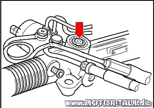

hab hier schon einiges über mein Problem gelesen leider nicht ausführlich genug beschrieben und schon älter. Mein 1. Problem auf der Vorderachse klappert er munter weiter selbst nach dem tausch aller oberen und unteren lenker die Koppelstangen wurde auch getaischt. Danach wenn er auf der Bühne steht merkt man ein knacken in der Lenkung und sieht das aucham Faltenbalg der Lenkung. Er hat aber keinerlei Spiel in der Lenkung! Jetzt hatte ich gelesen das das Lenkgetriebe eine Einstellschraube unterhalb der Lenkung besitzt. Nur kommt man da laut Arbeitsanweisung Audi nur rran wenn man den Krümmer ausbaut :-((. Dazu meine Fragen hat das schon mal jemand hier gemacht ohne Krümmer raus? Ich dachte an einen verlängerten Maulschlüssel? Welche Größe (17 oder 19) hat die Sicherungsmutter? Was hat die Madenschraube für eine Innenaufnahme?
Ausserdem wüsste ich gerne ob das geklacker damit behoben werden kann oder nur beim Spiel in der Lenkung weiterhilft.

Kann gut sein das dein Problem nach der nach Stellung der Schraube behoben ist. Man muss keinen krümmer aus bauen. Mit einem verlängerten ring Schlüssel kommt man gut vom rad Haus rann. Das einstellen sollte aber vorsichtig gemacht werden. Wenn man die Schraube zu fest dreht dann gibt es keine Rückstellung mehr der Lenkung.

So mal ein kurzes Feedback und danke für die Antworten! Also besagte Einstellschraube unter dem Lenkgetriebe wo man vom Radhaus links aus rankommt ist eine (18!?) Maulweite und zur Not kommt man mit einem normalen Maulschlüssel hin. Die in meinem ersten Beitrag oben gezeichnete Madenschraube existiert nicht stattdessen ist hier ein Gummistopfen drin den man auch nicht zu beachten braucht. dreht man diese Schraube gegen den Uhrzeigersinn wird die Lenkung straffer und das poltern ist weg ;-) Ich hoffe das bleibt auch so. Weitere Tipps gerne auf anfrage. Gruß Markus

Bleit so. Denn darin sitzt eine Feder die mit der Zeit eben erschlafft. In einem anderen Bericht, hatte ich von der Feder und dem Aufbau auch ein Bild eingestellt. Ich hatte mir einen Ringschlüssel abgeflext, und ihn grade an ein längeres Flacheisen angeschweist. Damit ging es einfach. Ja glaube ist eine 18 größe
Nee bleibt leider nicht so er klappert schon wieder es ist zum kotzen....

Hi, wie genau hast du die Schraube festgezogen? Auf einer Bühne oder am Boden? Hast du das Rad abmontiert?

Ging am Boden musst aber beide Räder in der Luft haben um die gängikeit der Lenkung mit einem 2 ten Mann der das Lenkrad beim drehen der Schraube hin und herbewegt. Sonst kannes Dir passieren das sich das Lenkrad während der fahrt nicht von selbst in die Grundsellung stellt! Also sachte machen ! Ohne Rad ab gehts gar nicht.

Interpretiere ich richtig:
Ich setze den Schlüssel an und bewege den von hinten nach vorne in Fahrtrichtung!?

Habe gestern versucht, die besagte Schraube zu bewegen.
Keine Chance, die sitzt bombenfest!
Fest oxydiert - jemand eine Idee??
In welche Richtung muss ich denn nun drehen, um die Lenkung fester zu stellen?
So, als wenn ich eine normale Schraube festschrauben wollte (also im Uhrzeigersinn) oder, als wenn ich die lösen wollte
(sprich, entgegen Uhrzeigersinn)?
Hierzu gibt es widersprüchliche Aussagen im Netz - leider.....

nein gegen die Fahrtrichtung!
