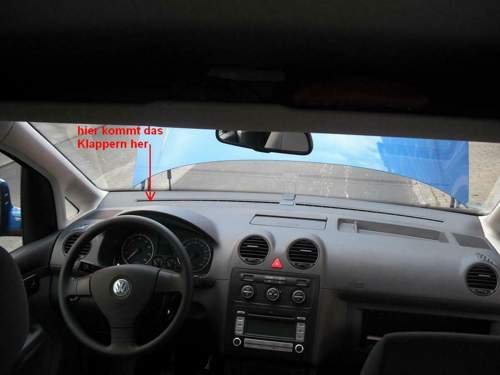

Ich habe auch so'n Klappern. Ich habe rausgefunden, dass es bei meinem Caddy der Luftschacht an der Winschutzscheibe ist, der vibberiert am Armaturenträger. Sobald ich während der Fahrt, wenn das Klappern auftritt dort mit dem Finger drauf drücke, hört das Klappern auf!
Wird bei Deinem Caddy sicherlich auch von dort her kommen. Schau mal auf das Bild im Anhang

Ich hab mir da noch nichts einfallen lassen. Aber anstatt irgendeinen schmalen Streifen Material von außen zwischen zu klemmen, ist wahrscheinlich der Ausbau des Kombiinstrumentes (Tacho) um von dort aus den Luftschacht zu erreichen die bessere Variante. Vielleicht sind die Luftschächte dort geklipst und lassen sich da entriegeln und ein Stück nach oben aus dem Armaturenträger drücken. Den Rand des Armaturenträgers abkleben und den ein Stück herausgeschobenen Luftschacht mit ein wenig Silikon umranden und wieder rein drücken. Den herausquellenden Rest abputzen und die Abklebung ( Klebeband ) wieder entfernen. Ein paar Stunden in Ruhe lassen und dann sollte nichts mehr klappern.

Ich sollte zwar jetzt besser schweigen...aber wenn alle schweigen würden, wenn sie wie ein Trottel wirken, wäre alles halb so erfrischend...Alsooooo...das Klappern und Vibberieren war nicht etwa der Lüftungsschacht, sondern das Werkzeug in der Porestawanne Galerie über dem Fahrersitz.
Da war vom Steckschraubenzieher der Metallpinn ( eine seite Kreuzschlitz, andere Seite Klinge ) der mit dem Griff in den Radmutterschlüssel eingeschoben wird nicht eingesteckt, sondern lag lose im Radmutterschlüssel. Das klapperte dann und übertrug sich von den Geräuschen her entlang der Winschutzscheibe in Richtung Lautsprecher/ Lüftungsgitter an der Frontscheibe. Kaum das ich beim Abtasten den Körper nach vorne neigte (meinen Body) , hörte unmittelbar mit dem Anfassen des Lüftungsgitters das Geräusch auf. Es war aber dann immer nur abgeschirmt. Gestern war ich Beifahrer, weil ich nach einer Feier strunkelich nach hause gefahren werden musste. Da fiel mir das Ganze dann erstmal auf. Nun ist er entklappert..Der Trapper würgte die Klapperschlange, bis ihre Klappern schlapper klangen usw.

da ich aktuell mein ganzes Armaturenbrett untenrum zerlegt habe, kann ich von folgenden Klapperquellen berichten:
1. Lüftungsgitter entlang der Frontscheibe -> ausrasten nach oben -> Filzumrandung einkleben
